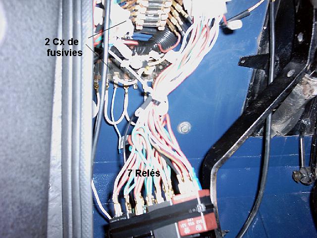

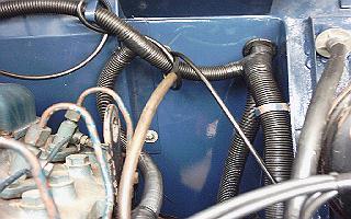

    Veja a instalação que fiz , os relés vão ficar presos atraz do volante para poder puxar e mexer facil se precisar ...
    a cx fus. que está em cima é de C10 e a outra deve ser de Opala antigo .
    Essa da cx da Tigre acho que serve pro Ronaldo ...

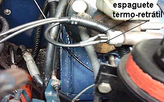

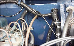

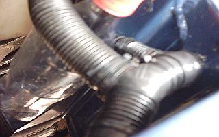

    Fiizemos todas as conexões com termo retrátil (Sta Efigenia) , são espaguetes que qdo aquecidos com isqueiro retraem e isolam ...
    Tudo está em conduítes e vedado nas entradas das cxs de faróis e lanternas .

    Fico muito 10 a instalação que você fez.... quando tava lendo a tua mensagem acima, lembrei justamente da caixa que o Sérgio falou, eu já vi em algum lugar essa caixa sendo usada para alguma adaptação. acho que foi aqui mesmo no fórum, só não lembro sobre o que era o tópico. Se eu fosse fazer a instalação agora, provavelmente faria dentro do jeep, apesar de concordar que o acesso em baixo do painel fica meio ruim mesmo, mas como já tá tudo feito, acho que idéia da caixa de plastico vai ser bem mais fácil de fazer, como à partiri da semana que vem vou estar de férias e não vou viajar ( a Dona Patroa continua trabalhando.. ) vou ter tempo de ver tudo isso !!!!
    Continuo aceitando sugestões de caixa prá fazer a proteção !!!!!!

    Para quem quer simplesmente proteger a parte elétrica e de forma rápido e simples sem ter que suportar um auto-elétrico seria a instalação daquela cx de plastico de instalação eletrica externa (eletroduots).
    Simplesmente solta-se a cx atual, passa-se os cabos pelo acesso lateral, trende-se a cx atual dentro da cx plastica, religa-se os cabos (tome cuidado em identificar um a um antes de desconectar ) fecha-se isolando bem a abertura lateral (silicone, massa de calafetar, etc...) e pronto.
    Vale tb isolar os conectores dos farois e lanternas. Estes pode ser com os itens citados acima ou termo retrátil.
    Isto tudo dá pra fazer em 2 horas de trabalho e 4 cervas :P
    Simples prático e eficiente. 8)
