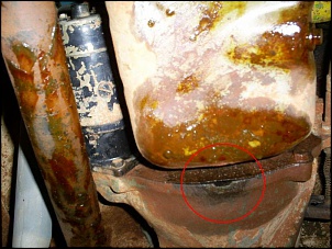

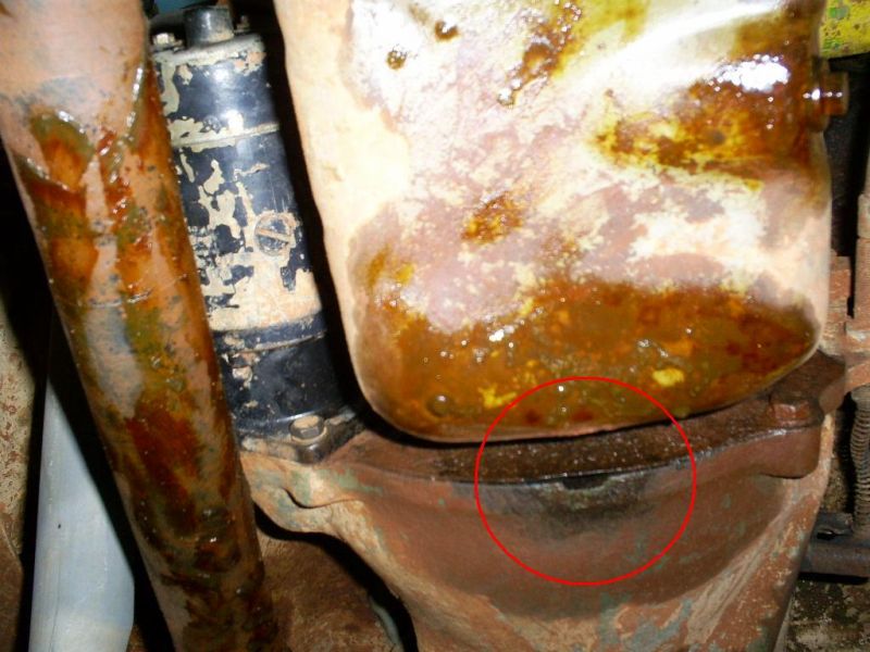

    Maico, você abriu a capa pra limpar ou jogou água nos orifícios existentes? Na minha vedação existem dois orifícios pequenos, difícil de jogar água por ali. Estou tentando tirar fotos, mas fiquei sem bateria na máquina.
    não sei como é sua capa seca... você consegue ver a cremalheira por baixo do jeep? se não tem que retirar a lata de proteção( carter seco) e dale jato de agua bem forte, e nao esqueça de ficar pisando e soltando a embreagem.

    Não vejo. É totalmente protegido. Tem dois orifícios, mas na foto só dá pra ver um. Acho que vou ter que desmontá-la. Veja a foto. *Em tempo: a sujeira embaixo não é vazamento. É só graxa do cardan que correu sob o motor.*

    essa capa seca não igual a minha, nem a do opala. mas ai bem aonde vc fez o circulo, não é so uma lata presa por esse parafuso?

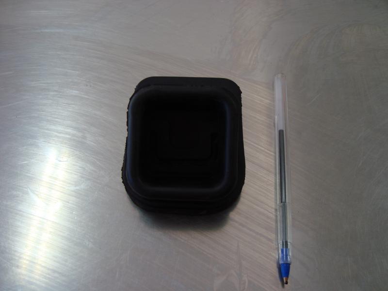

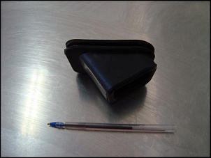

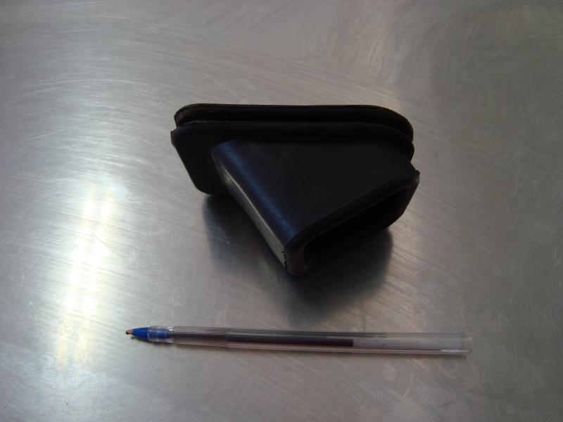

    Coifa no garfo? Essa eu não tinha visto ainda. Vc tem foto?
  • #22
    Usuário Avatar de maico lapschies
    01/03/2008
    Cerrito/RS
    363
    Citação Postado originalmente por Flaibam Ver Post
    foto da coifa, essa é do opala, paguei R$ 3,00
