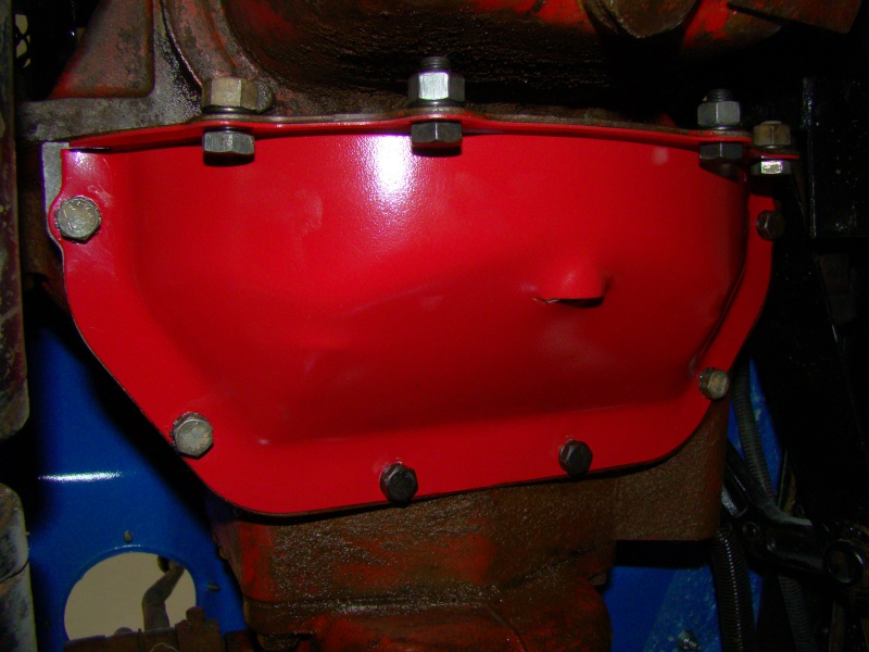

    Citação Postado originalmente por Eduardo_1981 Ver Post
    aquela tampa embaixo da capa seca,
    alguem tem foto ou sabe informar bem onde fica essa tampa? nao sei se e por causa do barro kk mais nao achei
    cj5 64 100% original na família desde 22/05/1979 (um membro da família) O||||||O
  • #51
    Usuário Avatar de eliasFerreira
    19/01/2011
    Paraisópolis/MG
    671
    Citação Postado originalmente por Eder da s. matins Ver Post
    Essa?
    Ford CJ-5 1973 - Trovão Azul
    - "Eu vejo Jeeps..." - "Com que frequência?" - "O tempo todo..."
  • #52
    25/02/2014
    Joinville/SC
    11
    Essa mesmo!
    Abre ela, vai dar pra ver a embreagem, o destacador e o garfo.

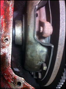

    Aí a foto do que vc vai ver quando tirar a tampa.
    Ali só dá pra ver a embreagem e o rolamento, aquele ali tá quebrado, ele tá sem um pedaço da capa, mas não dá pra ver na foto.
    atras do rolamento, que não dá pra ver na foto, está o destacador, ele tem 2 orelhas, que ficam encostadas no garfo.
    Quando vc embrear, o garfo puxa o destacador e o rolamento e a embreagem vai descolar, vc vai ver isso quando tirar a tampa.
    No meu caso, eu coloquei o destacador no garfo denovo, mas de qualquer forma, depois disso, só levei rodando até a oficina, porque não ia ficar andando com o rolamento quebrado. Mas foi, 20 km, bem no horário de pico do transito.
    Mas se tiver alguma coisa quebrada, vc já vai ver por ali.

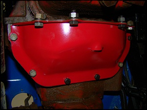

    desculpa a ignorancia mais obviamente tem que tirar a aquela proteçao que tem por baixo da caixa certo??
    Pode ser q o jeep dele não tenha o cárter da capa seca!
    Como trocar a embreagem?-444972d1388339974-duvidas-caixa-seca-jeep-foto23.jpg
    Se seu jeep for da década de 60, 3 marchas e 1ª seca, tem grandes chaces de não ter.
    Só na parte de cima, mais ai vc não vai conseguir enxergar nada.
    Ai so baixando o cambio.

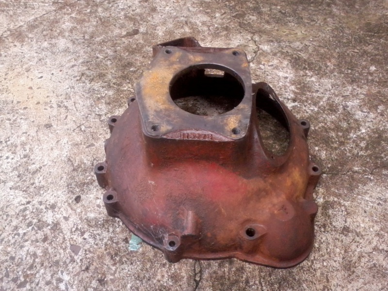

    Citação Postado originalmente por eliasFerreira Ver Post
    Essa?
    Olá pessoal..essa tampa ai..aonde será que arrumo? como é o nome dela para procurar na net?
    o meu jeep ta sem ela.
