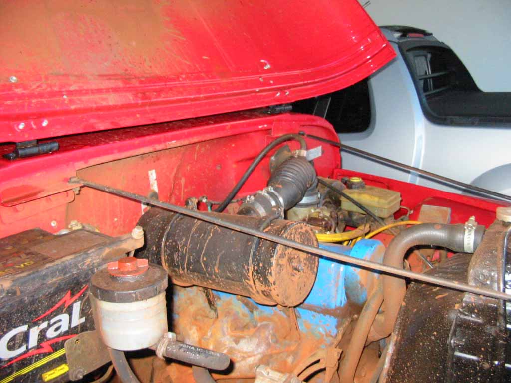

    Roger, acredito que o problema de respirar o ar mais quente pela falta do defletor não deva ocorrer, pois fizemos uma adpatação com o filtro do Corcel II. A travessa não esta solta, o problema é que a porca se solta com a trepidação.
    Cristiano, vou fazer mais algumas trilhas e se não acontecer nada de mais o defletor é seu.
    Kinho, Obrigado pela dica. Antes de cada trilha irei apertar a porca do calço.
    Jimmy

    Segue a foto com a posição do filtro de ar.
  • #19
    Usuário Avatar de Jimmy Offroad
    02/11/2004
    São Carlos/SP
    192
