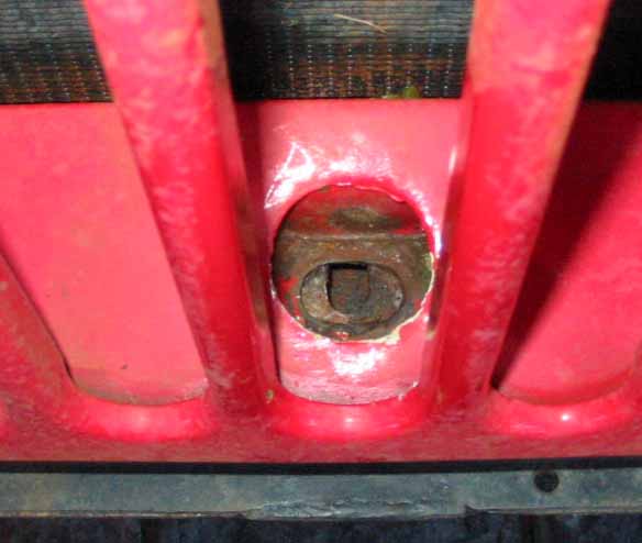

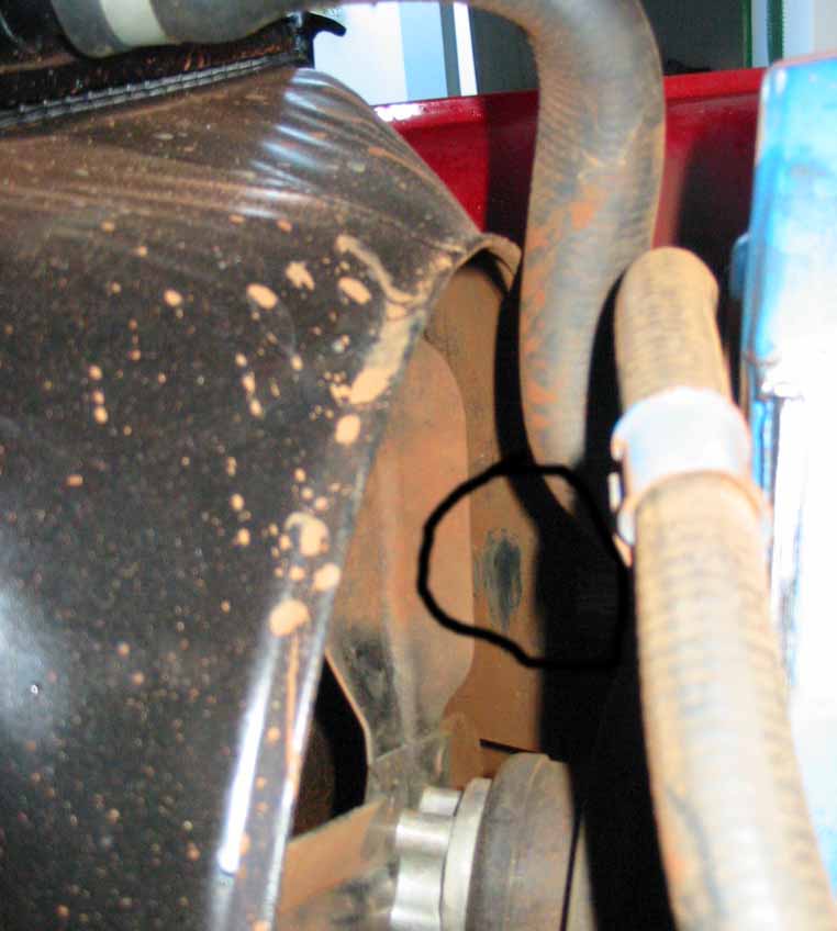

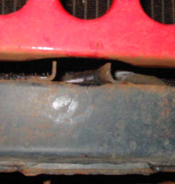

    Estou enviando a foto do local onde a hélice da raspa na "proteção" .
    A grade dianteira esta sem nenhum calço apenas o parafuso prendendo a carroceria. É assim mesmo ou precisa de um calço. Os calços da carroceria é de PU 2". Segue fotos.

    Fala Jimmy,
    Como tem calços maiores na carroceria, tem que ter um calço na grade também, a falta dele e o movimento da grade pode estar forçando a hélice contra a proteção.

    ou a carroceria está solta ( inclusive a grade) ou os coxins do motor e cambio podem estar quebrados ou soltos
    ou
    tudo isso junto.

    Ponha o calço na grade q está faltando.Ele deve ser da mesma altura dos outros.
    Se tudo mais estiver correto, isso vai resolver o seu problema.

    Ontem fui novamente fazer trilha com o CJ com o calço , apos alguns quilometros o barulho novamente apareceu , o parafuso afrouxou. Nervoso arranquei a "proteção" e ela não fez nenhuma falta . Na volta reboquei uma rural que ficara sem combustível e mesmo assim não superaqueceu .
    Sem "proteção" e sem barulho.
