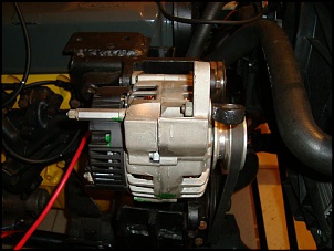

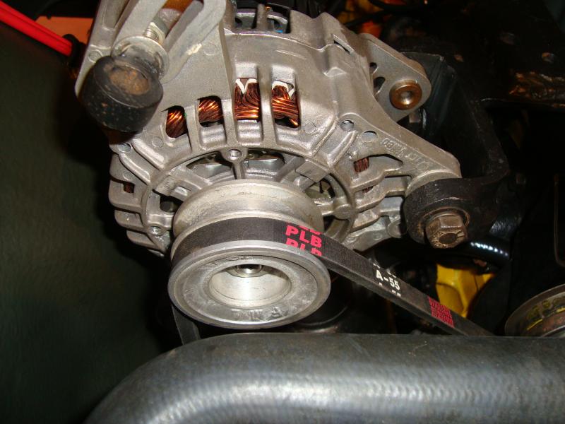

    Então
    Ao meu ver foi uma instalação bem simples.. Meu alternador ja estava nesse lugar.. Oq eu fiz foi ir no ferro-velho e procurar uma alternador bem parecido Esse ai serviu como uma luva...
    Segue as fotos
    Miniaturas de Anexos Miniaturas de Anexos Alternador do Corsa-dsc02067.jpg   Alternador do Corsa-dsc02068.jpg

    Pow, ficou bacana mesmo!

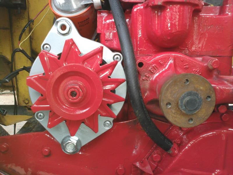

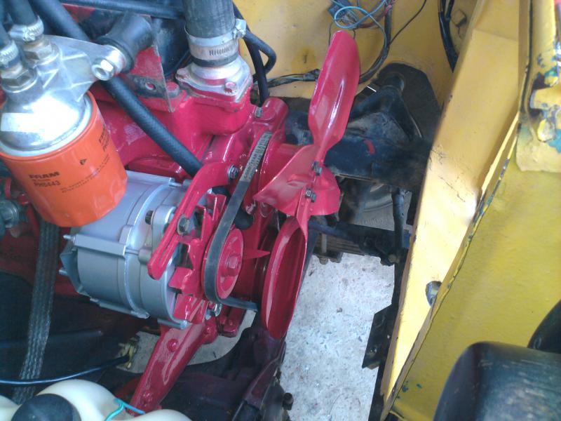

    Bom dia prezados ! ressussitando o tópico : Instalei um alternador Bosch N1 de 90A no BF161, ontem fui testar e funcionou perfeitamente e em breve vou postar as fotos e relatar as dificuldades da empreitada, já havia percebido que o ventilador do alternador e - claro - o próprio alternador iria girar ao contrário, ou seja, no sentido horário, para geração de energia sei que não há problema mas após algum tempo funcionando percebi como outros relataram nesse tópico, que o alternador não estava ventilando bem e bastante quente, e não foi por causa do radiador, creio que o fato do ventilador ser direcional é o problema, o que acham ? pensei inclusive em retirar o ventilador porque ele está é atrapalhando ! talvez o ventilador do radiador sozinho faça o serviço melhor, qualquer opinião será de grande ajuda ! um abraço !

    Gente não existe a menor possibilidade de vocês instalarem o alternador e ele girar ao contrário TODOS os alternadores giram em sentido horário como todos os motores seja BF's, GM, VW, FORD, etc, enfim não tem como girar ao contrario se montarmos o alternador de ponta cabeça ele continua girando no mesmo sentido, assim como o aquecimento é normal a não ser que a bateria ja esteja totalmente carregada e não exista consumo nenhum de energia.

    Citação Postado originalmente por georgevalle Ver Post
    Bom dia prezado ! observe na foto que a hélice do radiador foi projetada e girar no sentido horário, enquanto a hélice do alternador foi projetada para ter eficiência girando no sentido anti-horário, e esse é - acredito - o problema, no meu teste ontem percebi claramente que o alternador aqueceu muito, mesmo a bateria estando plenamente carregada e o motor "frio" , um abraço !

    se vc's observarem bem, todos os alternadores com estas helices são deste mesmo jeito e todos giram no sentido horário.

    Citação Postado originalmente por Dodger Ver Post
    Bom dia prezado ! quem sabe, sabe . . . sendo assim minha montagem está finalizada, na próxima oportunidade vou mostrar a "obra" completa, agora, por que será que a hélice do alternador é assim ? dá a nítida impressão que o passo das pás deveria ser ao contrário ! mistério . . . prezado Dodger, estarei de férias em breve e pretendo visitar mais uma vez a Mina da Passagem e almoçar naquele ótimo restaurante de Mariana, como é o nome ? Rancho ? . . . vão ser apenas umas gramas a mais, em muitas . . . obrigado a todos !
