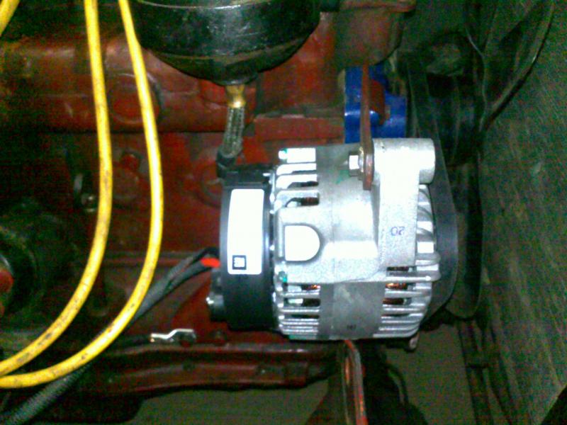

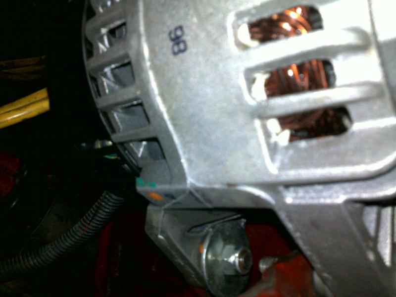

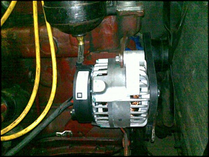

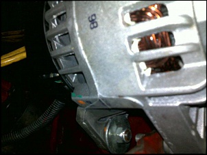

    Seguem as fotos da instalação para ajudar os próximos que querem fazer o mesmo.
    Foto1: Alternador do Corsa adaptado perfeitamente
    Foto2: Encaixe dos pés no suporte do motor
    Foto3: Alinhamento da Polia e correia e encaixe do esticador, que fica um pouco pressionado
    Foto 4: Como foi removido o ajuste que vem nele, precisamos de uma arruela maior para o suporte de trás.
    Foto5: Fio Terra na carroceria, saindo uma ponta para o motor e outra para o chassi.

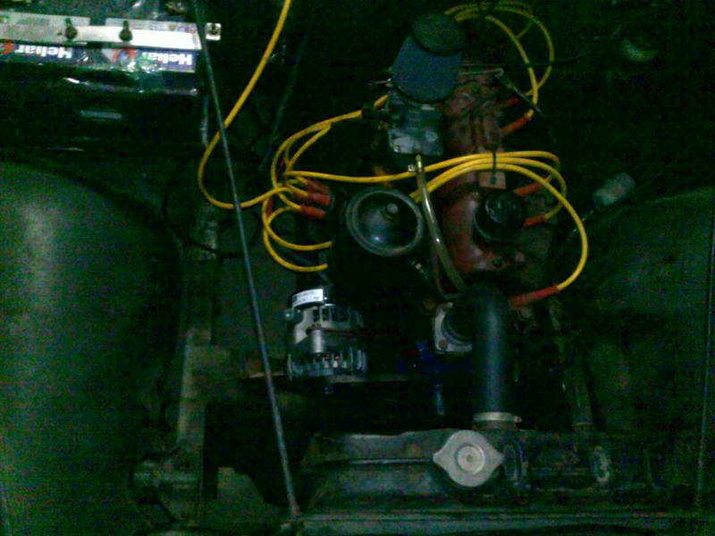

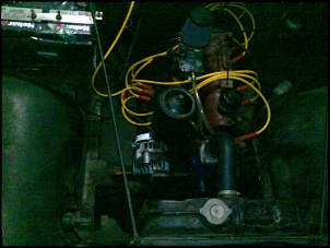

    Dando continuidade a instalação............
    Foto6: Bateria e conexões
    Foto7: Instalação da chave geral isolada abaixo da bobina
    Foto8: Cabo do alternador ligado no motor de aranque junto com o positivo
    Foto9: Alternador Alinhado
    Foto10: O conjunto completo
    OBS1: Outro teste que pode ser feito é, retirar os cabos da bateria enquanto o motor tiver funcionando para ver se o alternador está carregando.
    OBS2: Tudo instalado e motor ligado, a lampada do painel deve apagar.
    OBS3: Fio da Ignição deve ligar no positivo depois do arranque.
    OBS4: Agradeço ao meu amigo Mauro pela força em ajudar nesta instalação!
    OBS5: Utilizei ferramentas, cabos e terminais apropriados e ainda, foram instalados, uma chave geral, fios terras novos, alternador novo e uma bateria nova.
    Críticas e sujestões são bem vindas e espero ter ajudado.

    Boa tarde prezado ! ficou muito bem montado, as vezes mesmo quem é leigo como nós, mas tem carinho e capricho, consegue resultado melhor que muitos profissionais ! parabéns.
    Agora uma dúvida : o seu alternador já veio com essa polia ou foi trocada ? pergunto porque estou precisando trocar o meu alternador também e, na internet aparecem alternadores do corsa com essa polia e com a poli V, o alternador atual do meu CJ64 não consegue manter a bateria com os faróis ligados, pretendia trocar essa semana, mas ontem minha embreagem abriu o bico ficou para o mês que vem, mas já estou pesquisando, antecipadamente agradeço e mais uma vez parabéns pela "reportagem fotográfica"

    A loja de alternadores oferece 2 tipos de polias essa que se encaixa perfeito no jeep e outra que tem mais estrias. Você pode optar na hora do pedido.
    O alternador é esse aqui, e achei o preço bem legal com relação a algumas lojas que eu vi.
    http://www.fastcommerce.com.br/siste...=1687199299976
    Uma boa observação é, não tente trocar a polia para alinhar, vc consegue isso na regulagem dos pés. Pois corre o risco de empenar ou quebrar alguma peça.
