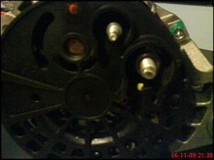

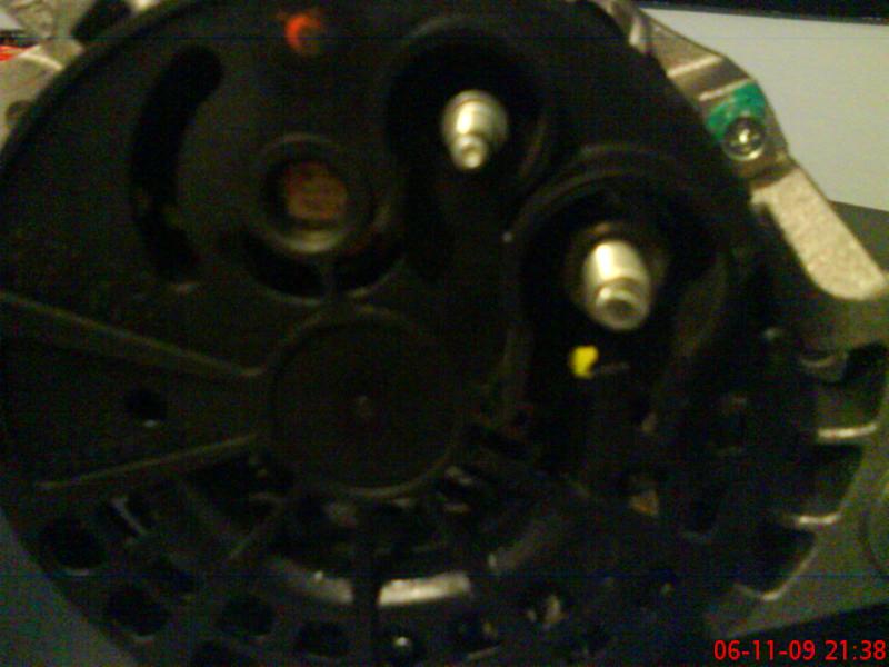

    Eu comprei um alternador do Corsa 90A para colocar no meu Jeep, porem ele só tem dois polos, como faço para instalar no jeep ?
    Depois eu coloco as fotos do alternador para ficar mais claro.
    Procurei o esquema eletrico do corsa porem não encontrei, esse alternador ( assim como os mais novos ) já vem com regulador interno.
    Como montaria ele no jeep ?
    Obrigado.

    Um para a bateria e o outro para a lâmpada do painel. Estes fios você acha facilmente no seu velho regulador externo identificado como Bateria e Lâmpada. O resto pode jogar fora.

    As fotos
    Segue as fotos

    Bem o que o homero falou.
    Se tem o regulador externo antigo, arranca fora !
    É igual ao meu de 60A do celta.
    No parafuso grosso, vai um fio grosso, afinal agora serão 90A ! Vai direto para a bateria ou para o motor de arranque e deste para a bateria, a instalação original é primeiro para o arranque.
    O parafuso fino vai para a lampada do painel, este é o unico fio que voce aproveita da instalação velha. A ideia que eu tinha era que o alternador fornecia voltagem para a lampada do painel, mas é o contrario, vem um fio da chave do painel e vai para a lampada, da lampada vai pro alternador.
