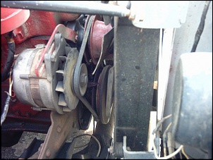

    Novo dia... vamos la...
    1) Dei contato na vtr e partiu certinho... a bateria recuperou na noite.
    2) O marcador acessorio que tem a vtr e para volt, ta marcando agora 13 volts, mais a lampada amarelha "AMP" do marcador original continua acesa.
    3) So para lembrar... ontem fiz teste e ao desligar o cabo positivo da bateria, e o motor parou na hora.
    4) Agora vou desmontar o alternador.. vou tentar postar 3 fotos que tirei.
    5) Tenho um Multitester bom, para DC (corriente continua ou direta) ele atinge ate 1.000 amp e 1.000 volt e tem pinças. Na alterna 400 amp e 400 volts.
    6) Tuda energia eletrica nos carros e continua ou alterna ??
    7) A vtr tem uma bateria de 60 amp... 72 celulas ou celdas... é nova (3 meses).
    []s,
    Sergio
    As fotos...
    Outra
    outra

    lampada acesa
    lampada piloto acesa com o motor desligado é diodo queimado.
