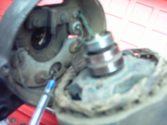

    CONSEGUEI !!!!....
    Fiz desmontagem do alternador, olhei tudo e nao achei nada... entao uma das escobas caio no chao...
    Comprei o kit das escobas e testei os diodos em dois sentidos, sendo a leitura um valor x num sentido e a mitade no outro... isso dos diodos nao entendi muito, mais nao achei erro ai.
    So fique um tempao para motar as escobas ... muito dificil montar... finalmete fiz uma "ferramentinha" e montei sem problemas.
    Proba de fogo.... dei partida e desliguei o cabo positivo... e o motor nao paro... e a lampada piloto do AMP apagou... voltagem no marcado... 14,5 volts.
    Vou montar uma foto desmontado, pois acredito que pode ser de ajuda para algum outro...
    Resultado: a pouco tempo paguei 400 $$$$latinhas por concertar o alternador no outro carro...., e ficou 3 dias no servicio. No Jeep ainda o alternador seja importado, gastei 15 $$$latinhas, demorei 2 horas e aprendi um monte de coisas.
    Poxa... e fiz eu mesmo... isso nao tem valor... 8)
    Muito obrigado PAGANI, TIO, LEOPOLDO (sempre ajudando) e CRISTIANO pela participaçao. Sem a ajuda e comentarios de voces, ainda nao teria soluçao ou teria gastado um monte de $$$ Latinhas.
    Ainda vou testar e postar um comentario, mais ja e caprixando...

    A foto prometida, ainda nao seja muito boa a qualidade, da para olhar os diodos embaixo da tampa e o kit de escobas acima (e o furo que falou Tio), antes da troca e trabalho feito.
