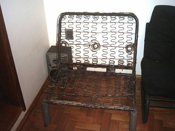

    Márcio,
    Esse foi feito pro meu cj, mas não reclina nem tem gaveta embaixo, ele corre sobre trilhos pra poder tirar ele pra carregar alguma coisa na caçamba.. ainda não está estofado, mas quando estiver ponho mais fotos.
    [ ]´s
