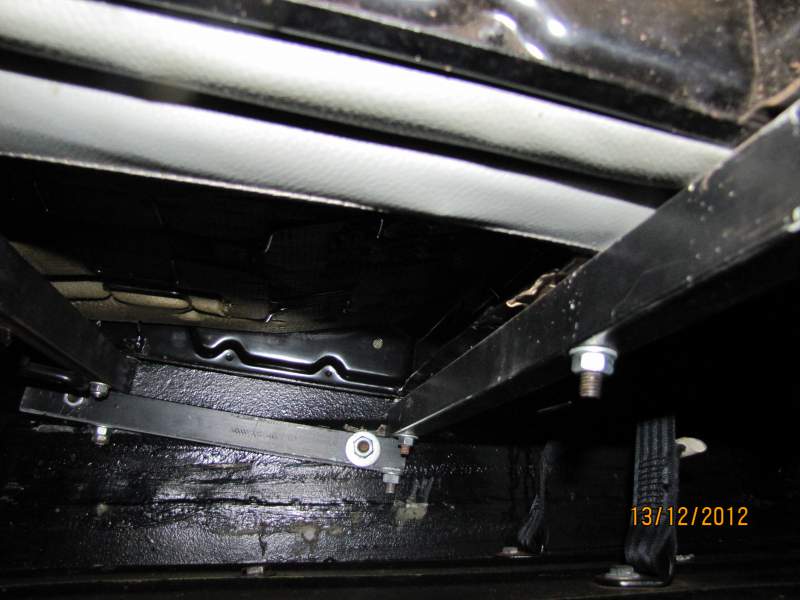

    Fotos dos Bancos Traseiro da Scenic no Willys.
    Seguem fotos atrasadas da adaptação dos bancos traseiros (os maiores) da scenic. Lembrando que para caber eles precisar ficar beeemm encostados.
    Banco Traseiro do jeep-banco-scenic-001.jpgBanco Traseiro do jeep-banco-scenic-003.jpgBanco Traseiro do jeep-banco-scenic-009.jpgBanco Traseiro do jeep-banco-scenic-012.jpg

    Parabens...
    MAs acho que ali não cabe um adulto... as pernas batem nos bancos da frente, estou certo?
    Esse é meu maior problema, pois o meu é um CJ-3A que é menor...

    Pablo,
    Cabe um adulto sim, eu mesmo ja andei ali, tenho 1,75m, não é um primor de conforto, mas é bom, talvez oq mais incomode seja a altura, a cabeça quase encosta na capota.
    Detalhe que os bancos estão o mais pra trás possível, sem atrapalhar a cortina.
    Outra coisa bacana nesse banco é que ele é rebatível, então para abaixar ou subir a capota é preciso rebater e depois retornar o encosto.
