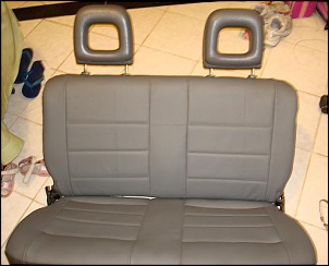

    Adaptei os bancos da Picasso no meu cj3 e realmente sao muito legais, similares ao da Scenic.
    Aproveitei que estava mechendo na lata e no chassi e alonguei 10" na "caçamba" para melhorar o conforto.

    Seguem fotos atrasadas da adaptação dos bancos traseiros (os maiores) da scenic. Lembrando que para caber eles precisar ficar beeemm encostados.
