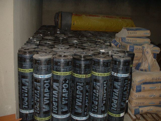

    Aqui vão 2 fotos de mantas asfálticas... pra quem não sabe oque é...
    Miniaturas de Anexos Miniaturas de Anexos Barulho x Calor dentro dos CJ-manta2_632.jpg   Barulho x Calor dentro dos CJ-manta1_204.jpg
