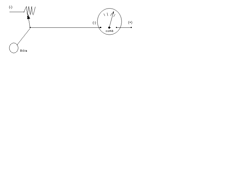

    Green-go,
    Apenas complementando os hilários amigos, segue um breve esquema que talvez te auxilie a evitar que seu Jeep se transforme em fogos de artifício.
