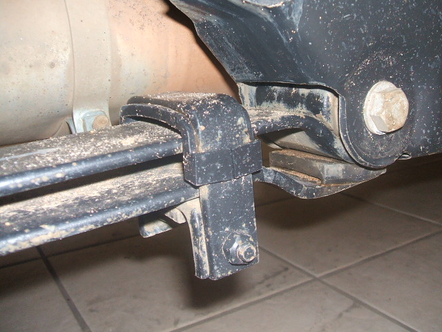

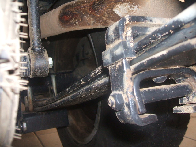

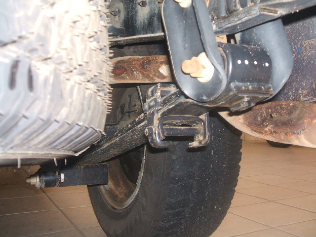

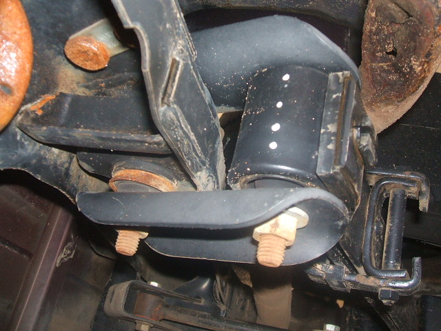

    Devido a um aumento do n° de integrantes em minha família, (Dona Natali, chegando em ??/08/2008) fui obrigado a me desfazer de minha F-1000 SST (saudades já fazem meu coração bater mais forte), e comprar um Blazer 2.4 2003, o motorzinho é fraco para o propósito do carro, mas o assunto é a suspensão traseira deste carro, me impressionou, tem duas molas, é macio (por ser feixe de molas), e pode até ser uma boa opção para nossos CJ's, estou pensando em implantar em meu Ferruge, pois já notei que deve ter muitas Blazer em ferro velho (hehehe) pois se não dosar o pé nas curvas já era... De forma a obter peças a custos relativamente baixos, o que vocês CJteiros tem a opinar sobre este sistema???

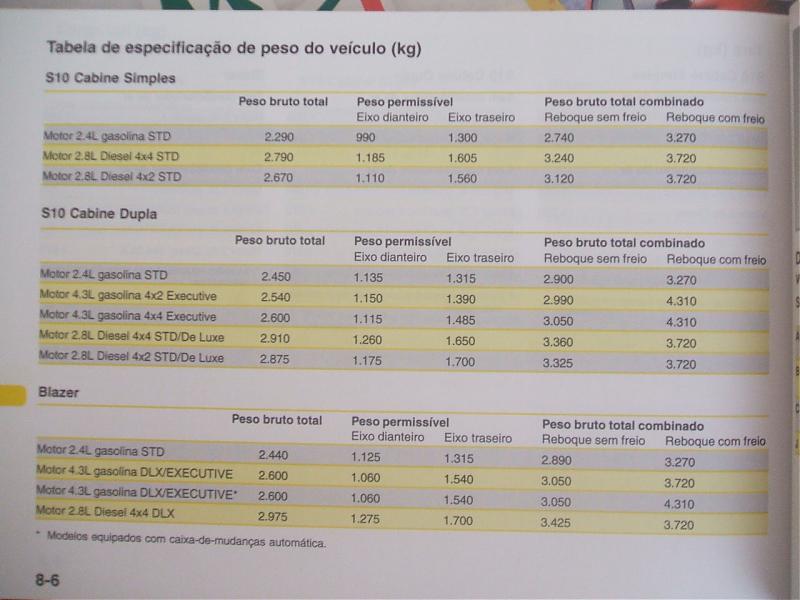

    Pela especificação do manual, o peso admissível no eixo traseiro é de 1315 kg, ou seja totalmente admissível para uso no cj. Vejam as fotos em anexo da suspensão e do manual.
    Já estava decidido a colocar a suspensão de Toyota mas depois de ver esta suspensão da blazer, confesso que estou em duvida...

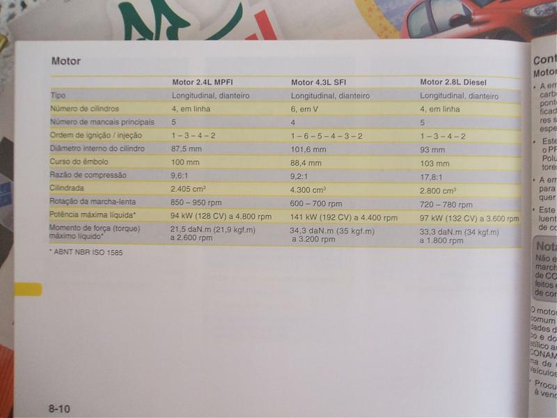

    E ai segue a referencia do manual
