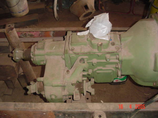

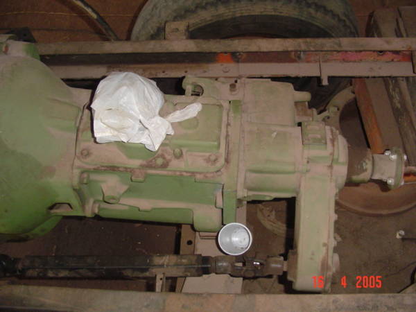

    Só pra esquentar mais o tópico.
    Meu amigo Capelão q faz essa adaptação de caixa clark + tcase willys ficou de levantar os custos pra que eu possa informar aos interessados posteriormente.
    Essas fotos são de um Bernardão de propriedade do mesmo.
    As peças estão meio empoeiradas porque esse projeto está parado por enquanto, a mecânica está toda montada apenas aguardando uma carroceria.
    []'s 8)

    Ganhei uma flange para adaptar o 240v na transferencia willys, essa flange deixa a caixa de transferência inclinada para que um dos parafusos de fixação da reduzida fique fora do alojamento do rolamento do carretel e também não tem o furo para fixação do parafuso que tem rosca na t-case. Como devo fazer para que a minha flange deixe a t-case alinhada como na da foto? Refuro ela exceto o que ficará na direção do alojamento do rolamento do carretel? Teria algum problema instalar a t-case inclinada? Se alguem puder colaborar agradeço.
