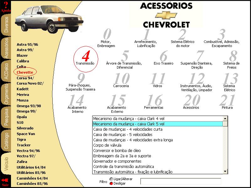

    Estava dando uma olhada no catalogo de peças da GM, ela utiliza o nome "clark" para o cambio do chevete. Será que é o mesmo da A/C10???.
    Fabio

    Eu tenho AP2.0 16v no meu CJ5, com coroa e pinhão 8x43 e uso clark 2215A da C20 e uso pneu 35. Toca bem na cidade, claro que com os pneus alongou um pouco mais... Mas msm assim estou gostando. Ainda não fui para a trilha, pq ainda estou sem filtro de ar e uma parte do assoalho (corta fogo) ainda está aberta.
    Outro dia vi no desmanche um câmbio de chevette e achei muito parecido com o meu... Não reparei se tinha a carcaça idêntica ao da C20. Parece que tem alguns Opalas, ou Diplomatas, sei lá... os ultimos que parece que usa o Clark 2205. Mesmo câmbio da AC20.

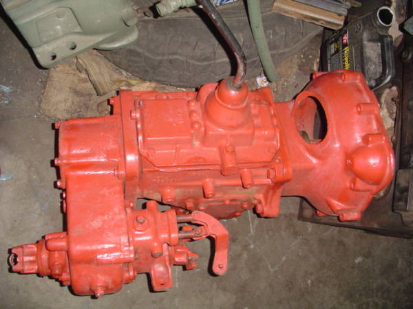

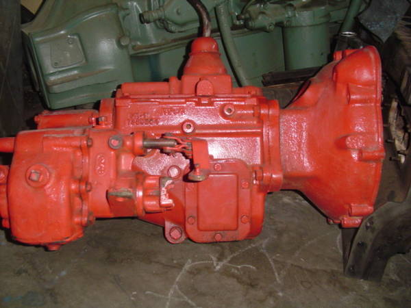

    Agora (fugindo um pouco) voltando ao assunto principal aí vai umas fotos do cambio da D20 preparado pra ser instalado num BF161.
    Aqui na cidade tem vários Jeeps rodando com esse conjunto, um amigo meu que é torneiro faz as flanges.
    kct o cambio da D-20 p/ usar em BF161 ??? num é meio exagero não ??? eu uso o da c-20 que é bem menor em um motor bem maior ... , mas aparentemente a flange é muito bem feita mas ficou engraçado que a caixa é quase do mesmo tamanho que a capa seca
