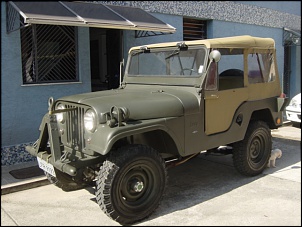

    Folga na direção
    Acabo de adquirir um linda CJ-5 75 militarizado. Está em muito bom estado e com a mecânica toda original. Entretanto girando-se o volante nota-se uma folga de aproximadamente 30 graus. Minhas dúvidas são:
    - É esperado folga "normal" no volante do Jeep? Meu pai tinha uma rural 58 à 40 e tantos anos atrás, e eu me lembro da folga na direção, pois ele movia o volante sempre para um lado e para outro mesmo na reta. Ele também andava num jeep 62 das forças armadas que embora mais novo tinha a mesma característica.
    - Se alguma folga é esperada, em que amplitude ela se torna um problema?
    - Sendo um problema, existe alguma regulagem possível?
    Obrigado a todos.

  • #32
    Olá Durval!
    Logo quando comprei o Thunderbolt, em Abril de 2006, ele apresentava uma folga (ou "férias" se preferir) horrível. Algum tempo depois levei-o ao mecânico especialista em carros antigos da cidade e, após as trocas do pino central e do terminal com rosca à direita, o problema sumiu por completo e a direção não mais apresentou folga!
    Importante: a caixa de direção do meu Jeep é modelo original e mecânica.
    Não sei se o problema do seu Jeep é o mesmo do meu, mas acredito que toda folga tenha uma solução.
    Grande abraço e boa sorte! Até!

  • #33
    Usuário Avatar de ricleite
    05/02/2007
    São José dos Campos/SP
    289
    Parabéns pela aquisição!
    Verifique se a folga vem da caixa ou do terminal central.
    No meu a caixa estava boa, assim eu troquei o embuchamento do pino central por um sistema com rolamento e ficou com folga zero...
    Boa sorte.

  • #34
    Durval... lembro-me de ter lido algo sobre a folga máxima admissível na direção do Jeep: Até 1/16 de uma volta completa, o que equivale a menos do que 6 graus. Faça uma revisão com um mecãnico competente pois... 30 graus é muito. O meu CJ-5 tinha exatamente essa folga de 1/16 e isso não me causava nenhum incômodo. Troquei por uma hidráulica porque a direção ficou um pouquinho pesada com pneus Mudzilz 31".
    Abraços a todos...

  • #35
    Pois é ricleite, ele já está com rolamentos no lugar de buchas, mesmo assim há esta folga.
  • #36
    05/02/2007
    289
    Na verdade o sisyema original é muito sujeito às folgas devido a enormidade de conecçãoes até chegar o munhão. Se vc realmente se encomoda com elas pode adaptar um outro sistema, como do santana por exemplo que fica mais leve e justo, porém vc perde em originalidade. Prós e contras...
