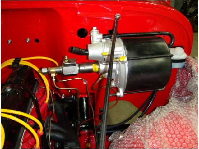

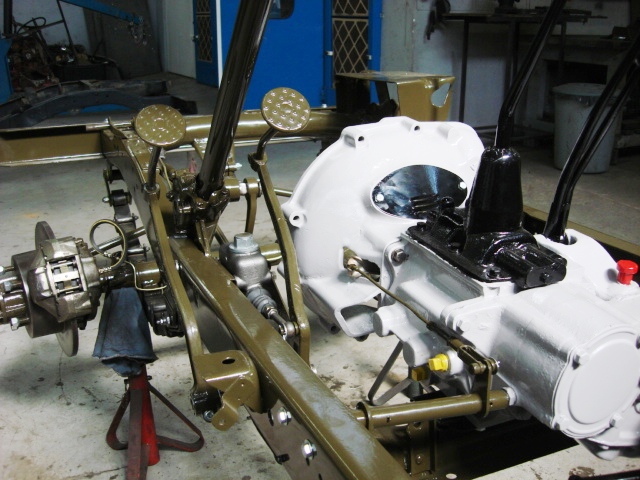

    Fala Felipe, tudo blz?
    nao sei muitos detalhes dessa adaptação, procura pelo Edgar q ele jah fez uma semelhante mas com um cilindro mestre duplo se nao me engano, tem um tópico falando sobre isso aki no fórum!
    Vamos lá, sem hidrovácuo nao sei, mas na foto 1 eu nao vi nem um hidrovácuo!
    Na 2 ele manteve a pedaleira original e utilizou hidrovácuo (acho q e da F-4000) + freio a disco!
    Na 3 e 4 pedaleiras originais e hidrovácuo + freio a disco!
    fonte das fotos no site da x4 aventura.
    espero ter ajudado
    abraçao.
