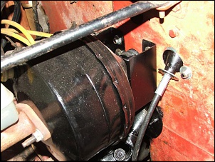

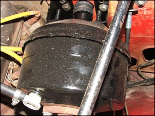

    Opa Blz Beto,
    Segue anexo fotos.
    Então não consegui testar ainda, a viatura não ficou pronta.
    Eu ia usar o hidrovacuo da S10 e o cilindro da F1000, porém o preço do cilindro em minha cidade não é lá essas coisas R$ 400 só o cilindro, então usei essa configuração.
    Miniaturas de Anexos Miniaturas de Anexos Qual o melhor hidrovacuo / servo freio??-dscf0224.jpg   Qual o melhor hidrovacuo / servo freio??-dscf0223.jpg

    Opa Mariel, blz....vou ter que fazer um suporte para conectar o conunto com a pedaleira opala tambem...e a haste de ligaçao com o pedal do freio, como voce resolveu?? Abrçs..

    E ai Beto Blz,
    Então amanha eu tiro melhor as fotos, e tento sanar as tuas dúvidas.
    O freio fico ignorante... trava e arrasta...
    Fico 90% melhor!
    Agora o proximo update é o motor AP 2000 ou 1.8 e freio a disco nas 4!
    Vamo que vamo
