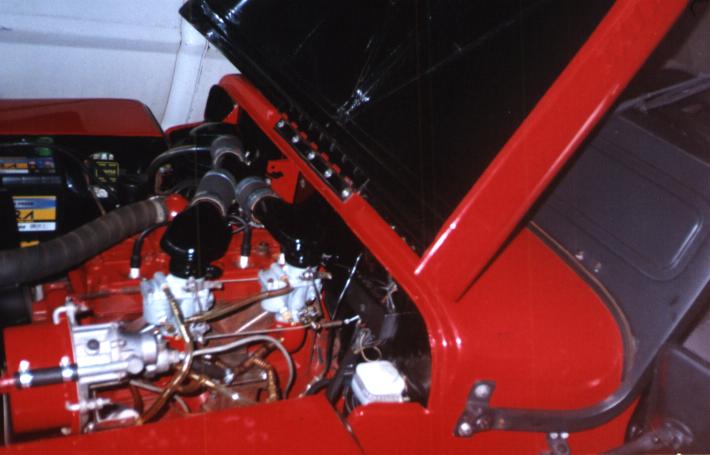

    Boa noite!
    Conheço sim! Utilizei no meu jeep um similar da marca Janco, comprei zéro em 1969 aqui no Rei do Freio de Campinas, usei até 2004!
    Também já usei em veraneio e C10!
    Foi muito bom!
    Utiliza menos força no pedal, a frenagem funciona igual, ou seja:- se estiver, bom frenando retinho e por igual, vai ficar ótimo! se houver problemas eles continuam.
    Só desinstalei porque não havia mais componentes para repará-lo, e o modêlo maior (de caminhãozinho) não cabia no meu cofre.
    Hoje uso o freio original, é bem mais pesado!
    Segue foto de época! Pintei a "cuica" de vermelho para combinar mais!
    Qual o melhor hidrovacuo / servo freio??-jeep2car.jpg
    Abraço Aristides Júnior

    Voltando ao assunto! Este ano atualizei meus freios dianteiro substituindo o sistema a tambor por disco, utilizei o kit Henri KM, com discos ventilados pinças linha fiat. Melhorou muito pedal firme e alto e principalmente a precisão agora quando freia não puxa, continua certinho. Mantive o restante original! O força a ser aplicada no pedal ficou discretamente melhor mas ainda é pesado! Não gostaria de mudar pedaleira, também podem ver na foto anterior que há espaço no cofre para o servo freio! Agora voltou a se encontrar a venda o hidrovácuo de 6' (polegagas) da marca Power Stop, existe a versão para freio a disco o preço é por volta de R$ 1700!!!
    Sei que no meu caso ficaria ótimo! Mas como todo bom Jeepeiro decidi procurar primeiro nas coisa mais velhas! Ainda tenho meu hydrovac da Janco de 4,5' Não encontrei nada para ele a venda na internet, mas me lembro que os componentes são comuns de outros sistemas! Exceto o pistão que equivale ao diafragma do servo!
    Enfim estou pensando em desmontar o que tenho e esgotar a possibilidade dele voltar a funcionar!
    Conforme for andando com o serviço vou tentar postar por aqui!
    Desde já peço ajuda de quem já teve experiência!
