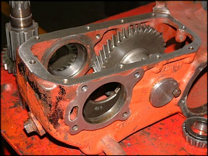

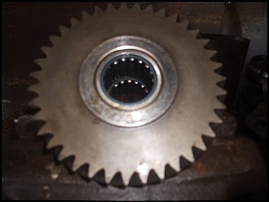

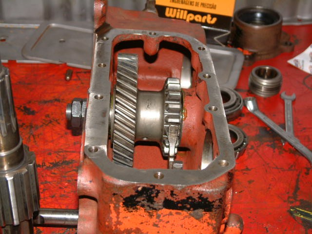

    Ok, Pessoal quando fazemos este serviço na TT4, torneamos o carretel a fim de inserir rolamentos conicos com capa, torneamos também um pino sob medida, com rosca + uma bucha calço para permitir a ajustagem, como se fosse um cubo de roda.
    Fica perfeito, sem ronco, e mais permite a regulagem sem remoção da caixa, não permite que a engrenagem se desgaste internamente, pois a mesma não tem mais contato com o eixo, os rolamentos podem ser facilmente trocados.
    Rolamentos utilizados Nº 30205
    Um torneiro bom faz o serviço, a TT4 cobra R$ 150,00 para usinagem de todas as peças.
    Um abraço a todos Afonso Carlos.
    Miniaturas de Anexos Miniaturas de Anexos Rolamentos no carretel da reduzida-dscf0428_345.jpg   Rolamentos no carretel da reduzida-dscf0429_159.jpg
    hehe , a minha ta igualzinha a da foto do afonso , por acaso vc não fez nenhuma para ninguem de piraju ??? pois foi um amigo de la que levou no cara que fez o serviço e cobrou exatos 150 pilas a 2 anos , a regulagem é feita por fora sem abrir a caixa , tudo igualzinho

    Rolamentos utilizados Nº 30205 , estes rolamentos são de roda, cambio????
    se entendi a reduzida não tem que ser usinada. Somente o carretel e que é usinado???[/quote]
    mexe no carretel e na caixa , o cara que "fez" a minha disse que é de roda de f-4000 , os que o afonso usa não sei

    Citação Postado originalmente por Beto Lacerda
    Ok, Beto já fizemos algumas para Piraju sim pode até ser a mesma.
    Ps, a caixa não é usinada, só o carretel, não sei a onde mais são utilizados estes rolamentos (30205) mas tenho certeza que não são da roda do F-4000.
