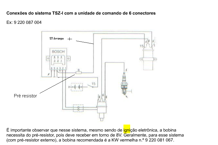

    Vo me meter na conversa, pois me bati muito com isso:
    Quando for comprar a bobina do gol, pede a de dois polos, existe uma com tres polos, e não sei dizer para que ser o terceiro.
    Basta vc simplismente substituir a bobina positivo no positivo e negativo no negativo - a maioria das bobinas tem gravado (+) e (-).
    Aproveita e pede o chicote de instalação da bobina, custa uns R$5,00, e é apenas o plugue com uns 20cm de fio, para vc emendar - vermelho no (+) e verde ou marron no (-); ia fica um serviço bem feito, e aprova de erros, caso vc inverter a ligação não tem problema, o carro simplesmente não funciona, desde que vc não insista mto!!!!.
    Mesmo colocando a bobina do MI, meu modulo de ignição e bobina esquentavam um pouco (acho que pela idade do modulo), então instalei um pré resistor (vende-se nas Auto peças - proprio para Opalas), apesar de a bobina do MI ser própria para 12V, com o resistor entra apenas 8V, poupando sua vida útil, apesar de diminuir a potencia da faisca - eu sinceramente não senti perda de rendimento, e a bobina e modulo nunca mais esquentaram.
    Seque um esquema de ligação que achei algum dia em algum manual aqui do forum, espero que ajude.

    Citação Postado originalmente por tdk24 Ver Post
    Ola amigo, estou com o mesmo problema, meu motor esquenta, a bobina esquenta e o carro não pega, somente molhando um pano ao esfriar a bobina ele pega, hoje levei ao mecanico para mudar a bobina de local, tudo indica que apenas o motor está aquecendo ela em excesso, ao ponto de nem colocar a mão... pois outros processos já fiz e não resolveu... Você conseguiu a solução realmente desta forma? pois vou fazer isto hoje.. qualquer coisa volto a postar aqui.
    De modo algum!!!!
    colocar a bobina pra dentro até atrapalha um pk se ela esta esquentando (é dificil de colocar um pano, ou troca-la), ela eskenta porque a "amperagem" que passa por ela é muito alta, não por que ela esta dentro do cofre do motor. Para resolver isso coloque um pre-resistor, como já expliquei neste mesmo topico.
    Bobina dentro do carro serve na minha opinião para evitar que ela molhe (choq termico), e que molhe.
    Colocando o presistor seu problemas acabam, por apenas 25 reais!!!

    Citação Postado originalmente por André Luiz Rossetim Ver Post
    Beleza andré, ja fritei umas 3 bobinas, refiz a eletrica toda tudo zerado, mas o pangaré do eletricista "esqueceu de colocar este pré resistor" mas ainda não achei vou a lojas de peças mas ninguem conhece, se não for abusar voce tem pelo menos a marca deste pre resistor pra opala.
    valeu

    Citação Postado originalmente por hurry-gurits Ver Post
    valeu
    Boa noite prezado ! passei por problemas semelhantes tambem, de uma olhada no site da rainhadassete, escreve-se desse jeito mesmo, mas em qualquer bom auto eletrico voce deveria achar . . . em um caso extremo enquanto nao acha o resistor, coloque uma bobina para platinado que ela funcionara bem, mesmo se seu sistema for ignicao eletronica . . . boa sorte !
