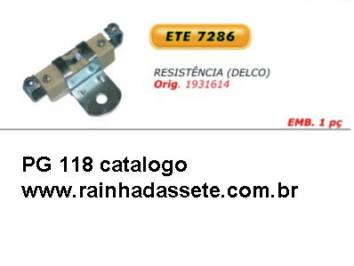

    Boa noite prezado ! passei por problemas semelhantes tambem, de uma olhada no site da rainhadassete, escreve-se desse jeito mesmo, mas em qualquer bom auto eletrico voce deveria achar . . . em um caso extremo enquanto nao acha o resistor, coloque uma bobina para platinado que ela funcionara bem, mesmo se seu sistema for ignicao eletronica . . . boa sorte !
    Na época comprei numa autopeças, na primeira loja que tentei encontrei, pedi por resistor de ignição do opala, o cara sabia certinho oq era.
    Como o Hurri gurits já disse, na epoca comprei da marca rainhadassete, não sei se eles vendem para consumidor, mas em anexo tem um pedaço do catalogo deles, com este codigo qualquer autopeças pode encomendar do distribuidor.
    Jipe CJ5 com problema na bobina do motor Opala 4cc Imagens Anexas

    colocar a bobina pra dentro até atrapalha um pk se ela esta esquentando (é dificil de colocar um pano, ou troca-la), ela eskenta porque a "amperagem" que passa por ela é muito alta, não por que ela esta dentro do cofre do motor. Para resolver isso coloque um pre-resistor, como já expliquei neste mesmo topico.
    Bobina dentro do carro serve na minha opinião para evitar que ela molhe (choq termico), e que molhe.
    Colocando o presistor seu problemas acabam, por apenas 25 reais!!!

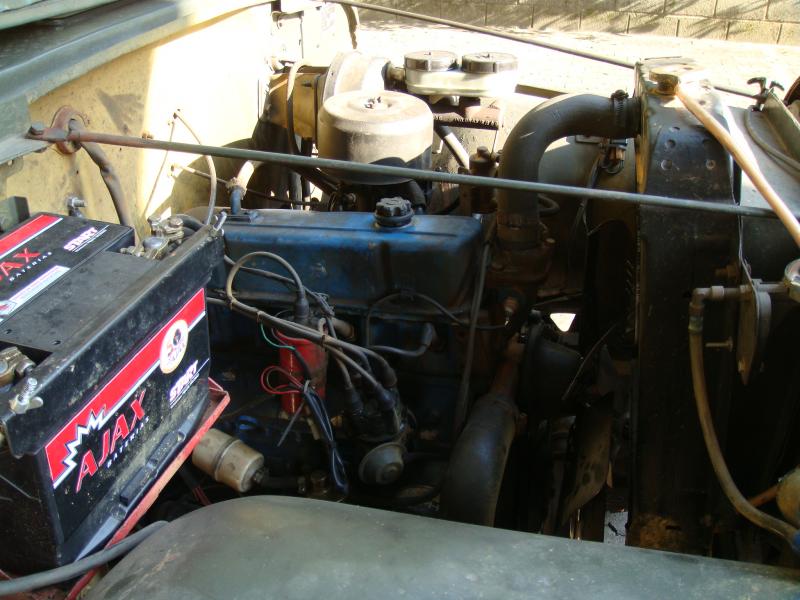

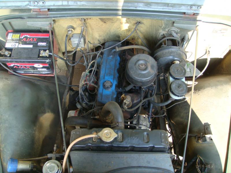

    Gostaria da opinião do pessoal mais expert no assunto com relação a um problema na bobina do motor de Opala 4 cilindros do meu CJ5.
    - Na última vez que saí com o meu CJ5 da garagem ele morreu logo após ter andado alguns quarteirões. Meu colega mecânico disse que o problema era na bobina, ela tinha aquecido e não estava mais mandando corrente para a vela produzir a faísca e gerar a combustão.
    Segundo ele, esses motores Opala foram fabricados com a bobina muito perto do veículo e que isso gerava um aquecimento da bobina.
    - Minha dúvida é a seguinte, será que se eu trocar a bobina e colocar uma nova esse problema vai ser resolvido ou é algo comum nesses motores de Opala e acontece mesmo com a bobina nova?
    - Ainda, se é normal acontecer isso sempre, será que vocês poderiam me passar alguma dica para evitar que isso aconteça e caso volte a acontecer, como devo proceder para resolver o problema e ele voltar a ligar.
    - Mais uma vez agradeço antecipadamente a atenção de todos.
