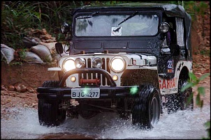

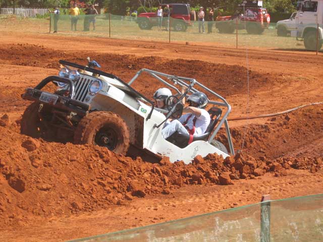

    1ª escapando
    Marco Costa,
    no meu caso a 1ª marcha do meu 51 tava escapando pois a carroceria trabalhava encostando nas alavancas, confere pra ver se no seu é isso tb.
    Uma dica, se possível coloque freios a disco nas 4 rodsas, depois que coloquei no meu nunca mais passei aperto nas trilhas e não tenho trabalho de ficar limpando cubo de roda e lonas de freio qdo volto das trilhas.
