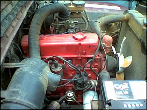

    Então pessoal ele está com motor de opala 4cc e com cambio 4 marchas...pneus são os candangos...mas vou pegar emprestados uns argentinos ou frontiera..
    Vou usar o carro para fazer raids..
    vou encaminhar umas fotos..
    Miniaturas de Anexos Miniaturas de Anexos Comprei um 51 e agora!!-motor_opala_4cil.jpg

    Pelas fotos está até acertado para isso !!!
    Tem freio a disco na dianteira??? Seria uma boa Pode colocar ignição nele que vai melhorar... O bom que o seu é fácil achar nos desmanches o distribuidor, módulo e bobina Tudo do Opala mesmo!!!
    Só precisa dos pneus 750 frontiera e o snorkel para o filtro que está completamente desprotegido

    Então caro Thiago...
    Os pneus vou pegar emprestado uns argentinos 16..
    A entrada de ar coloquei para dentro com um filtro daqueles que usam em carro turbo...mas pra frente vou colocar um snorkel...
    Freio a disco ainda está muito caro R$600,00
    E o distribuidor estou dando uma olhada...mas será que corro o risco de ficar na agua com o platinado...mesmo isolando ele???
    Vc acha que não devo rebater as molas

    Marco
    O freio a disco é bom, mesmo sendo caro... Antes quando era lona no meu, perdi as lonas dianteiras novinhas , tinha 1 semana de uso, fiz a trilha e no retorno, ainda no asfalto percebi que o freio estava falhando!!!! Cheguei em casa no dia seguinte, tirei o tambor e as lonas simplesmente cairam no chão Quebradas. Isso ocorreu 2 vezes.
    Para não ficar tão caro, compre o kit básico dianteiro, depois só precisa comprar as pinças dianteiras da Kombi, pastilhas, presilhas e grampos . Isso vc acha no desmanche mesmo isso me referindo ao kit da SBD
    Bom o distribuidor beeem isolado, mesmo sendo platinado aguenta, até ajuntar uma $ para colocar ignição eletrônica
    Não adianta rebater as molas!!! Elas arreiam de novo infelizmente. O ideal seria colocar novas mesmo.

    Vc acha o kit da SBD, na Jipebrás, no Português 4x4, na Acacia, Donatti 4x4, acho que na Agromotor e na Garra 4x4 tbm tem. No Paulista 4x4, a maioria das lojas de 4x4 já tem esse kit disponível 8)
    Não precisa ter pressa para trocar as molas, aparentemente seu CJ não está tão "torto" em suspenção
    No distribuidor, o mais barato para proteger é colocar uma luva daquelas de lavar louças, banheiros, etc... aguenta mais que a luva cirúrgica
