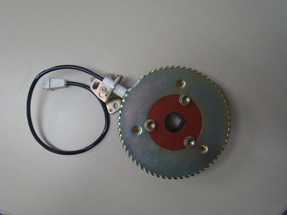

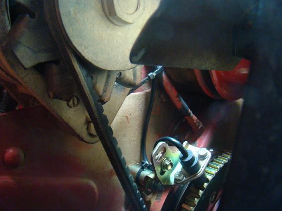

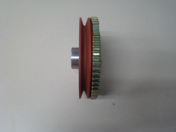

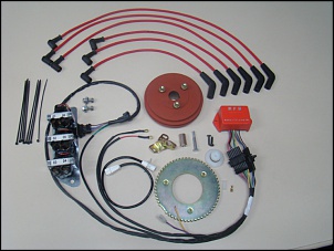

    Pois opior vcs num sabem...quando lançaram custava 896 latinhas ai até que valesse a pena pois o kit inclui tudo mesmo...mas semana passada liguei e o preço tinha subido quase 60 % do que tinham me passado ai ficou sem noção mesmo.
    Mas ai vãoas fotos do kit completinho...
    Vem até os cabos devela que são bons com 10 mm silicone e cinco fios.
    Roda fonica com sensor de velocidade...
    E o resto das fotos foi o que me mandaram...

    Olha la minha opinião "construtiva":
    O stand na Fenajeep tava bem bonito, umas encrencas muito loucas para demonstrar o funcionamento do sistema de avanço, a imuniade à agua....muito bem bolado. Tinha um V8, tinha algo parecido com um BF161...acho que era o 3.0 do maveco. Tudo funcionando, um ronco limpo, uma aceleração muito boa, bem como fica meu motor quando troco todo o sistema de ignição de tempos em tempos.....
    Mas, na parte que me toca, uso o BF161, uma criatura muito solicita foi me explicando os detalhes da coisa....bobinas de palio em uma base metalica perfeita (facil de trocar só uma), sensor da roda fonica de uno mile (facinho de achar), roda fonica estampada e zincada polia do virabrequim nova, tambem zincada....sistema eletrico com conectores a prova de burros que não permitem encaixes erroneos....
    MAS....no meu caso sou informado que o motivo de trocar a polia do virabrequim é que a polia do BF161, creio que a do maveco tambem, tem um par de borrachas por tras (que tem por objetivo amortecer a vibração de um virabrequim tão longo. Me explicam que esta borracha é um problema, que tem que ser removida pois senão a polia vibra e o sensor se atrapalha.
    Bom, retirar aquelas borrachas dali, NEM PENSAR !!! Dai a coisa foi pro brejo, podem entender muito de programação do PIC que controla a coisa, mas, de mecanica....ir tirando pedacinhos que não servem para nada ????? não não não.....não sei nos outros motores, mas...no BF não da para por esta ignição deste jeito !
    Depois ja sei que a resposta vai ser...ha seu motor é velho, obsoleto, tava na hora de quebrar mesmo, era fadiga em um virabrequim com uns 300.000kms..etc.....então toca um AP injetado de uma vez.....
    Outra coisa que me deixou puto da cara, foi que eles vendiam a R$ 1400,00.....fui olhar num revendedor alia ao lado e surpresa !!! R$ 1200,00......Ué o fabricante vende mais caro ????
    Fui la e chorei mais um pouco no revendedor....ficava por R$1000 a vista em dinheiro, uma em cima da outra.....
    Voltei no fabricante....expliquei e perguntei denovo o preço, R$1400 e pronto !! Me explicou que eles deviam estar fazendo promoção !!! Não entendo a estratégia de venda, será que querem passar os abacaxis para outra empresa, a que vende, não a que faz?
    Outra coisinha, perguntei se não dava para comprar só o modulo e a roda fonica, bobinas e cabos usa as minhas....a resposta foi que a diferença de preço seria minima, que eles fazem uma bobina impecavel, os cabos (montados por eles) são insuperaveis e como vendem em grande quantidade tem preço muito baixo. Até pensei em comprar só as bobinas e os cabos se eram assim TÂÂÂÂÂO baratos.....mas ai ja estava triste e fui embora.
    E, realmente olhando a roda fonica por baixo do chassis....realmente, pede uma pedrada em cheio naqueles dentinhos....
    entonces....não compro, nem quero de presente
