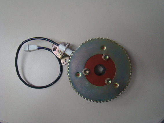

    Pois opior vcs num sabem...quando lançaram custava 896 latinhas ai até que valesse a pena pois o kit inclui tudo mesmo...mas semana passada liguei e o preço tinha subido quase 60 % do que tinham me passado ai ficou sem noção mesmo.
    Mas ai vãoas fotos do kit completinho...
    Anexo 176039
    Vem até os cabos devela que são bons com 10 mm silicone e cinco fios.
    Anexo 176041
    Roda fonica com sensor de velocidade...
    E o resto das fotos foi o que me mandaram...

    roda fônica???
    pra trilha??
    ces tão passando bem? isso ai vai pro saco na primeira pedra que bater, toco qualquer coisa...
    eu ia de DIS mesmo
    Sem dizer que a nossa injeção a RACE já vai ter o sistema incorporado e deve sair entre 1.500 a 2000 reais totalmente a prova dágua... dai vc leva Injeção, DIS, sistema de bloqueio e de quebra modulo de ignição... fora os opcionais de GPS, controle via Radio da injeção e etc...

    O stand na Fenajeep tava bem bonito, umas encrencas muito loucas para demonstrar o funcionamento do sistema de avanço, a imuniade à agua....muito bem bolado. Tinha um V8, tinha algo parecido com um BF161...acho que era o 3.0 do maveco. Tudo funcionando, um ronco limpo, uma aceleração muito boa, bem como fica meu motor quando troco todo o sistema de ignição de tempos em tempos.....
    Mas, na parte que me toca, uso o BF161, uma criatura muito solicita foi me explicando os detalhes da coisa....bobinas de palio em uma base metalica perfeita (facil de trocar só uma), sensor da roda fonica de uno mile (facinho de achar), roda fonica estampada e zincada polia do virabrequim nova, tambem zincada....sistema eletrico com conectores a prova de burros que não permitem encaixes erroneos....
    MAS....no meu caso sou informado que o motivo de trocar a polia do virabrequim é que a polia do BF161, creio que a do maveco tambem, tem um par de borrachas por tras (que tem por objetivo amortecer a vibração de um virabrequim tão longo. Me explicam que esta borracha é um problema, que tem que ser removida pois senão a polia vibra e o sensor se atrapalha.
    Bom, retirar aquelas borrachas dali, NEM PENSAR !!! Dai a coisa foi pro brejo, podem entender muito de programação do PIC que controla a coisa, mas, de mecanica....ir tirando pedacinhos que não servem para nada ????? não não não.....não sei nos outros motores, mas...no BF não da para por esta ignição deste jeito !

    E, realmente olhando a roda fonica por baixo do chassis....realmente, pede uma pedrada em cheio naqueles dentinhos....
    entonces....não compro, nem quero de presente

    Uma pergunta... Pelas propagandas desse sistema e até alguns vídeos que vi de outros similares, ele resolveria 100% dos meus problemas com a água no Jeep.. Meu Jeep se tornaria praticamente um submarino - rsrsrs... Mas pelo pouco que entendo de mecânica (que é quase nada), percebi que ele se limita ao distribuidor... Mas aí vem a pergunta.. é só o distribuidor o problema??? não existe nenhum outro ponto de problema no motor (exemplo a tampa de óleo, vedações, etc)?
  • 14/06/2009, 21:40
    Lucas Nassif
    Vedação da vareta de óleo, dos respiros do motor, da tampa da capa seca, etccc..tem que vedar tudo!!
    Isso sem falar na entrada de ar né!!

    roda fônica em jeep.. de novo é a furada da furada...
    Pessoal sobr eo BF-161 sim ele é "injetável" mas não compensa nem em valores, nem em rendimento pois o coletor é grudado no cabeçote
    a única opção mais inteligente seria trocar o motor ou mesmo gasta mais ainda e usar um coletor do itamaraty e ai sim teria algum desempenho condizente....
    por isso prefiro não me arriscar no BF-161
    já sobre a RACE teremos mais noticias e tb será anunciado em banner no forum logo mais, peço que aguardem mais um pouco ;-)
