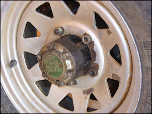

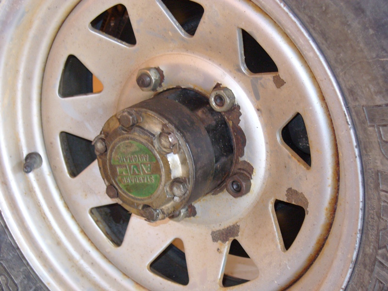

    Olá Pessoal,
    Essa semana instalei um kit MSD dianteiro na minha viatura, para surpresa minha foi como uma luva, usando pinças novas da Kombi. Parece que a combinação com o hidro de opala foi perfeita. Meu unico problema foi com o tamanho dos estojos de roda, três deles estão mais curtos do que deveria, cerca de 10mm a mais seriam suficientes, daí a questão, onde conseguir estes estojos apenas um pouco maiores que o original?
    Irei postar uma foto para observarem.
    Usuário Avatar de Mozer
    16/11/2004
    Casimiro de Abreu/RJ
    243
    Seguem as fotos
    Miniaturas de Anexos Miniaturas de Anexos Disco de freio p/ CJ-imagem-005.jpg   Disco de freio p/ CJ-imagem-006.jpg
