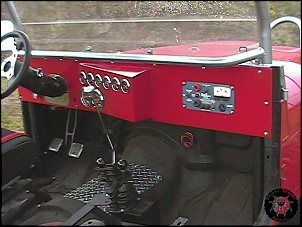

    boa iniciativa, eu já li todos esses tópicos pois estou interessado em mudar o painel do meu CJ.
    Mandei fazer em fibra vou postar uma foto aqui com o desing aproximado do projeto final.
    Os instrumentos que pretendo instalar são cronomac também, fundo branco e aro cromado:
    Velocimetro 85mm
    Contagiros 85mm
    Indicador de funções 52mm
    Temperatura da água 60mm
    Pressão do óleo 60mm
    Nível de combustível 60mm
    Voltímetro 60mm
    Será que no caso de instalar um totem poderiamos eliminar o velocímetro ?? Ficaria no mínimo curioso, hehehe.
    []'s 8)
    relogios
