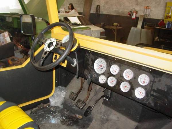

    GPA,
    Eu to usando instrumentos da Cronomac, todos os que voce imaginar, segue foto deles em anexo instalados no jipe, e tambem acabei de instalar o trip totem nele, pra ter um odometro um pouco mais aferido...
    A opção do trip totem, veio depois que cosnegui comprar no mercado livre, um colosso completo, inclusive com kit piloto, por 1/3 de um novo, e olha que o antigo dono, tinha usado ele apenas e tão somente 3 vezes, e mesmo assim, num raid da Audi, ou seja, ele nem sujo estava... Pensei, ja que vou deixar o sensor instalado direto, por que nao comprar um trip para uso convencional, e manter o colosso para uso em Raids?? Tudo acabou saidno por um pouco mais da metade do preço de um colosso novo.
    Quanto aos instrumentos da Cronomac, nao são os mais baratos, mas pelo menos voce possui um fabricante de peso por traz, caso voce venha a ter problemas com eles num futuro...
    Quanto a quais instrumentos comprar?? Quando eu fui comprar os meus, o vendedor veio com aquele papo de quanto mais melhor, e eu acabei cedendo mais pela insistência do que pela funcionalidade. Um dos ultimos que eu colocaria seria manometro da linha de combustivel... Mas acabei colocando... Não é que no meio do Raid de Brodowski o jeep apagou do nada, e foi só bater o olho no painel que eu matei o problema na hora??? Olhei o ponteiro da pressão da linha de combustivel e ela tava em zero. O problema era o tanque que nao estava com respiro adequado... Deixei o tanque aberto, e segui em frente... Se eu não tivesse o tal manometro, eu demoraria horas pra matar a charada, portanto, na minha opinião, monitore o maior número de itens possiveis do motor do seu veiculo. Principalmente se ele for injetado... Em caso de pane, eles certamente poderão lhe dar uma boa pista do que esta acontecendo...

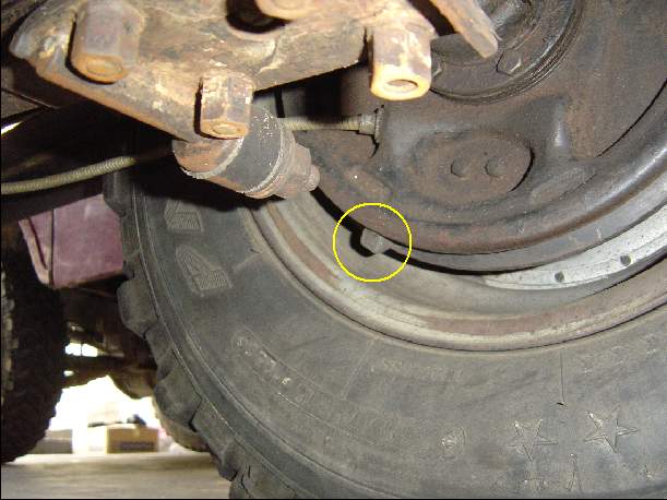

    E como já vimos todos os tipos de peça instaladas em Cjs...
    Meu camarada tem um CJ5 e instalou um relóginho de Bike no Jipe dele.
    Ficou muito bom!
    Tem velocidade instantânea, média, máxima, odômetro acumulativo, parcial e cronômetro.
    Vantagens:
    Muito Barato.
    Extremamente preciso.
    Não é ligado à bateria nem ao cabo de velocímetro
    Pode ser fixado em qqr lugar do painel (pelo tamanho reduzido)
    Desvantagens:
    Não tem iluminação, e a leitura pode ser um pouco ruim.
    Se não for bem adaptado, o sensor ou o imã podem soltar (no caso dele, só aconteceu um vez à uns 2 anos).
    Ele também fez um "Painel Parcial".
    No centro do Painel do Jipe, estava com vários furos e ele mandou cortar e dobrar uma chapa, já na medida para todos os botões, cd player, PX e instrumentos que o Jipe dele possui.

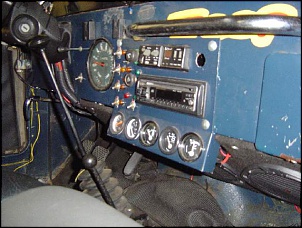

    Valeu.
    Miniaturas de Anexos Miniaturas de Anexos -painel-sergio_192.jpg   -bike-relogio_101.jpg   -bike-sensor_279.jpg   -bike-ima_213.jpg
