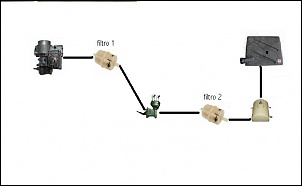

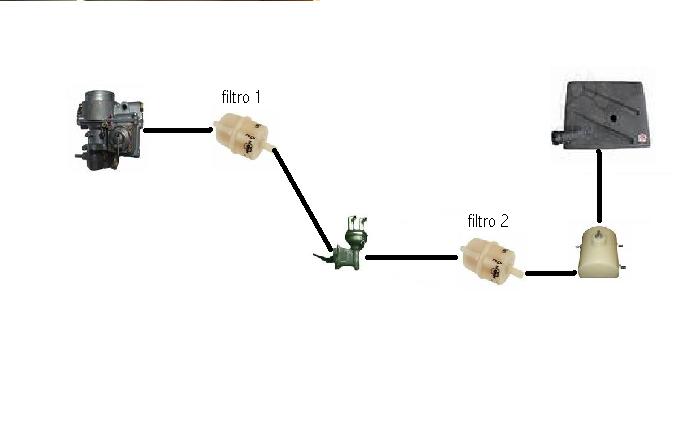

    Opa Raphael,
    Melhorou após fazer como você indicou, mas não resolveu definitivamente. Ainda aparece a falha, principalmente em subidas. A falhar é menor do que estava, mas ainda acontece.
    Estou estudando de fixar num lugar mais alto, onde a manqueira que sai do catch até o tanque fique mais perpendicular a bomba. Hoje está quase na mesma altura e acho que está faltando pressão pra bomba.

    Uma outra coisa que fiz no meu foi deixar as mangueiras que ligam o tanque ao catch mais retas possíveis e sem formar "sifão".
    Ai tem aquelas dicas que te mandei no whatss sobre alterar a saída do catch para 1/2. Eu não cheguei a fazer, mas ficou na minha lista se não ficasse bom.
    Fiz uma trilha esses dias e não tive nenhum problema mais após as mudanças que fiz e compartilhei contigo. Qualquer coisa tira umas fotos de como esta e manda no whats.
    abs

    Raphael,
    Entrada e saída está tudo em 1/2. Mangueiras e conectores.
    Eu também segui as dicas que você me passou. Melhorou como estava, mas ainda dá falta. Eu acho que o problema está no nível da mangueira que sai do catch para a bomba. Está no quase no mesmo nível, a mangueira praticamente sai reta, só com um pequena inclinação, por isso quero ver se consigo posicionar o catch mais alto um pouco para a mangueira ficar num ângulo maior.

    No meu jeep a saida do catch esta quase reta com a bomba e procurei deixar a bomba bem perto do catch.
