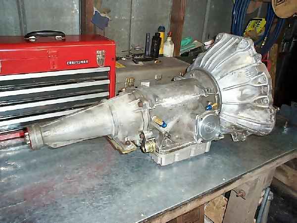

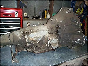

    Estou juntando material sobre o C4 do Landau, consegui bastante coisa.. e aí surgiu uma dúvida: o câmbio automático C4 do Landau é do tipo "Pan Fill" ou "Case Fill" ? Vi que os dois tipos tem algumas particularidades, especialmente diferença de tamanho, então alguém sabe me dizer qual é o modelo que vinha nos Landau aqui no BR?
    PS: Tô desenhando tudo no Autocad pra ver como vai ficar.. depois boto os rascunhos aqui pra darem palpite
    [ ]´s
    Miniaturas de Anexos Miniaturas de Anexos -c4cleanribs_529.jpg   -c4clean2s_542.jpg   -c4panfillribs_171.jpg   -c4panfill3s_409.jpg
