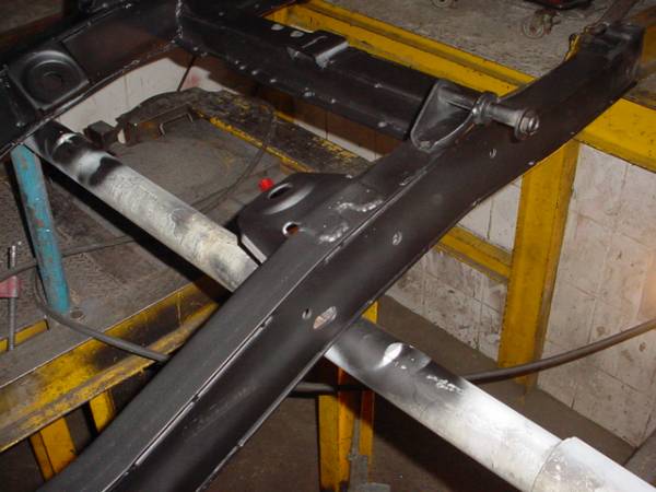

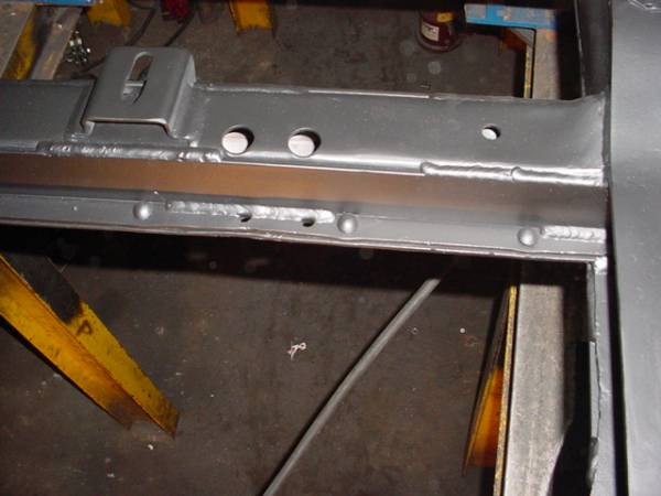

    Ola manda na chassisforce ele e bom www.chassisforce.com.br Bianca vc vai gostar do trabalho , solda com mig alinha ,corta estica faz reforço bariado todo por cima e por baixo uma solda bonita e um otimo acabamento.espero ter ajudado vc a ele tambem coloca as molas .
    ai vai uma foto de um chassis reformado por eles.
