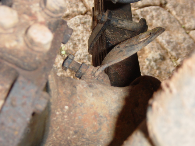

    Posso rebater ou não? hehehe... acho que se eu baixar uns 10° resolvo o problema, sem usar o maçarico!
    Baita abraço
    Dmark
  • #38
    O segurandor do flexível!
    Baita abraço
    Dmark
  • #39
    04/07/2003
    1,008
    Se der o ângulo necessário e não quebrar a solda, pode rebater sim ! ! !
    Mas fica um serviço meia boca ! ! ! Faz logo a coisa certa, recorta e solda ! ! !
    É bem fácil,
    sds
  • #40
    De fato, deu pra rebater, na verdade corrigi o ângulo, ficou perfeito, agora não pega mais. Aproveitei e troquei a tubulação pelo aço bicromado.
    Baita abraço
    Dmark
