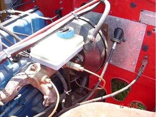

    E ai pessoal tem mais foto ai, essa peguei aqui mesmo no site. segundo informações é da F1000
    servo freio
    Te,m esse modelo aqui também, tá no jipe do Josewal, também é do opala, acho que esse fica bem melhor.

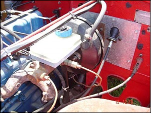

    o cilindro-mestre sem o servo....as primeiras fotos.....parecem ser do opala mesmo Já usei no meu jeep..
    Só que esse da última foto (jeep vermelho) só se for o cilindro mestre sózinho. Duvido que o servo dac f1000 seja tão pequeno assim. Parece o servo do opala ou carro menor, como o da foto de baixo.

    Caro Leopoldo voce esta corretissimo...........
    Este HIDRO+CILINDRO pertence ao opala 92 foram comprados (O KM) ja tem um ano que eu mesmo instalei e até hoje não tenho e não tive nemhum problema, o BICHO trava tudo começando de traz para frente deixando a marca no chão :P 8)
    Eu aconselho a instação (não compre em ferro velho. Outro colega meu instalou e ficou trocando até colocar novo).

    Vc irá usar disco na frente ou nas quatro ou tambor nas quatro???
    De qq forma aconselho usar o cilindro da F1000 e o servo do opala.
    sds
    segui as dicas do eduardo , hj em dia meu jeep para mais q carro comum heuheue se n tiver de sinto e der uma freada tu mete a testa no vidro . o bixim chega a quase colar a frente no chão

    Na primeira foto, acho, tenho quase certeza, que este cilindro-mestre é da Veraneio. Eu cheguei a comprar um cilindro deste um tempo atrás e na caixa veio marcado Veraneio.

    Galera,
    É como o Santoro escreveu,
    Coloca o servo do opala, cilindro mestre de F1000 e válvula reguladora de pressão para as rodas traseiras do escort ! !
    Funciona que é uma beleza, tanto com tambor nas quatro quanto com disco nas duas dianteiras ou nas quatro ! ! !
    Compra o cilindro mestre NOVO ! ! ! !
