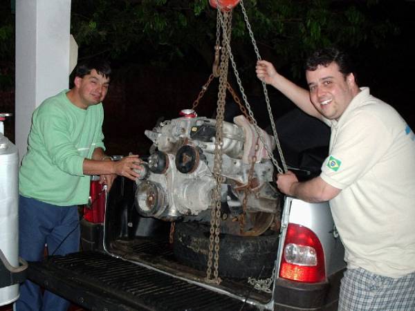

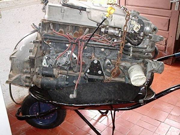

    Comprei um motor da Silverado 4.1 MPFI completo e um câmbio da C10 3 marcha .
    Andei pesquisando muito, mas:
    1- ainda não sei qual o melhor radiador para usar
    2- se alguem tiver fotos desse motor, assim como do chicote, adaptado ou não, poderia me mandar para comparação

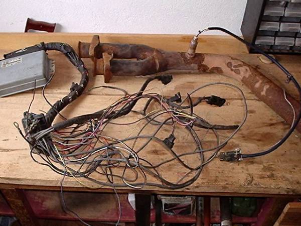

    3- Será que este chicote está completo, não deveria ter vindo com a cx de fuziveis e relés junto?

    Citação Postado originalmente por Alexandre Vaz Ferreira
    qdo comprei o meu motor veio sem esta parte do chicote, deu uma dor de cabeça do car... pra fazer outra e ligar os respectivos fuziveis e reles...
    seria interessante se vc conseguisse a chicoteira completa.
    []´s de quem ja teve muita dor de cabeça com parte eletrica.
    p.s.o radiador vc pode mandar fazer numa boa casa do ramo.
    eu mandei fazer o meu com colmeia do caminhao mercedes.

    Thiago vc esta certo , nada de distribuidor do 4.1 ...
    Alexandre , vamos ver se te ajudo
    1-) o Giovani usou o de rural 6cc , modificado para trabalhar selado e com reservatorio de expanção , eu mandei fazer um com 3 colmeias , mais largo porem menos espesso que o da rural , o Gustavo acho que ta usando o de rural 6cc tb
    2-)cara no album do Gustavo e no do Giovanni tem bastante coisa util , eu tenho em algum lugar uma foto do chicote , vou fuçar e se achar eu posto
    3-)aparentemente de fiação esta completo , por foto é complicado , tem uma porrada de plug , mas da pra ver que ta faltando uns reles

    Valeu as dicas, hoje to tentando falar com o antigo dono pra ver que fim tomou essa parte do chicote.
    Betão: O chicote do teu veio com os relés ou toda cx de fusivel junto?, ve se arruma a foto pra mim

    num vei caixa de fusiveis não , veio os reles ligados na ponta do fio mesmo , vou ver se acho as fotos la em pinhal no fds e posto
