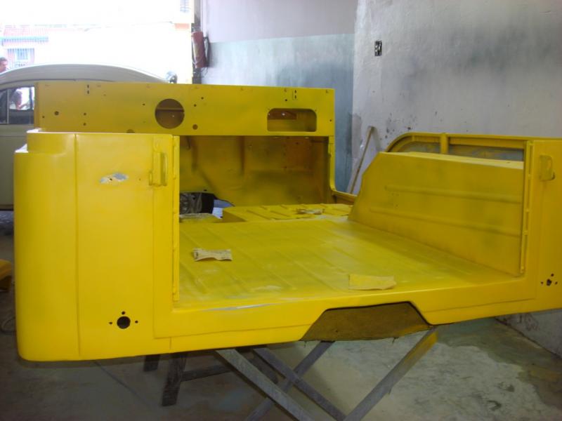

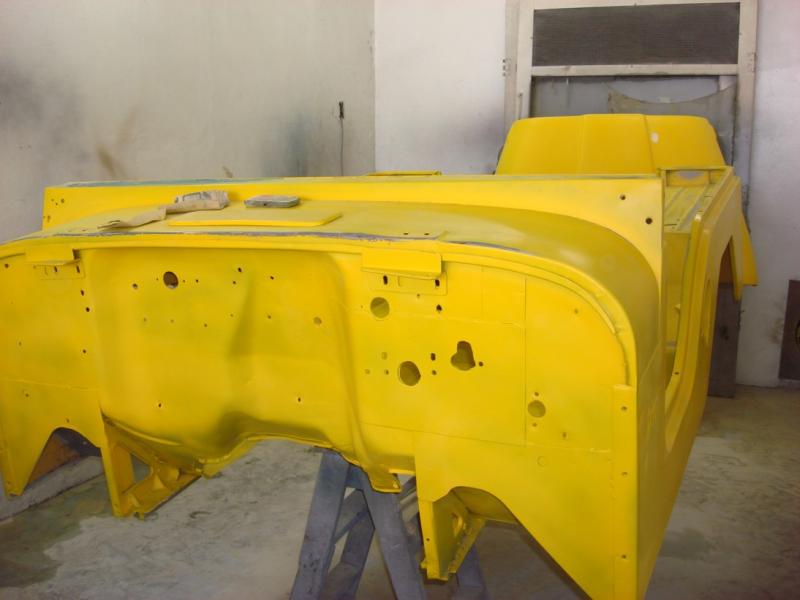

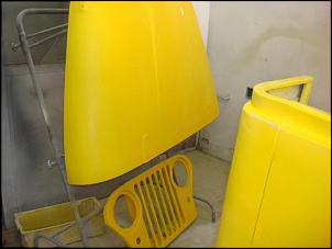

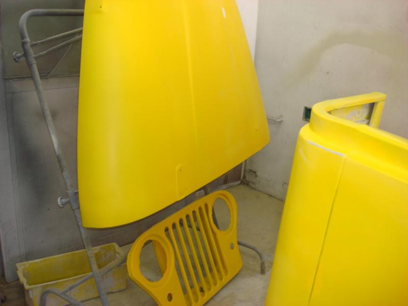

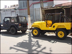

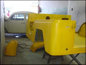

    Meu Jeep Amarelou!!!
    Amarelou no bom sentido....hehehe

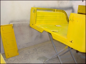

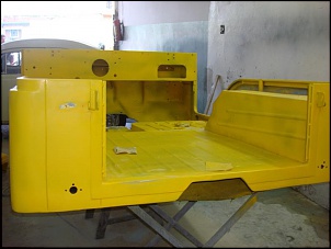

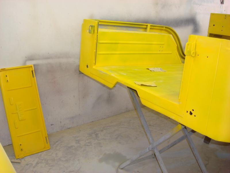

    Finalmente começou a etapa de pintura. Ontem foi dado uma base em amarelo(não é o tom final ainda) para verificar e corrigir pequenos detalhes na lata.
    Acredito que até o final de semana a pintura final já estará concluída. Depois começa a pintura das peças que são preto (santo antonio, gaiola e ferragens em geral).
    Segue mais algumas fotos

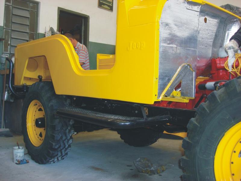

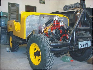

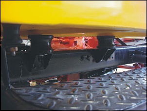

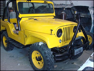

    Pintura Finalizada

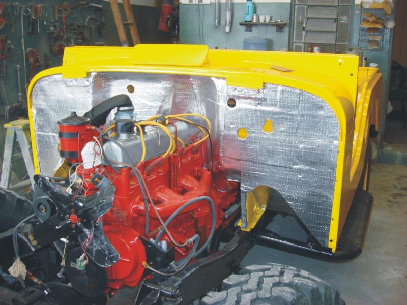

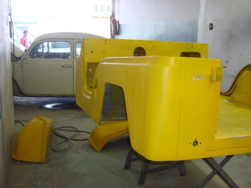

    Após mais uma longa semana, finalmente a pintura ficou pronta!

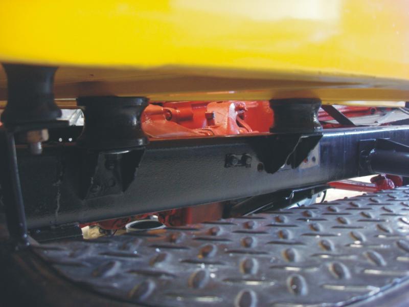

    Hoje fui na oficina para começar a montar. Primeiramente coloquei a manta de alumínio na parede corta-fogo e no tunel do assoalho onde fica as alavancas. Depois fizemos o alinhamento furação e fixação da carroceria no chassi.
    Os calços de 2"ficaram otimos, firmes e resistentes.
    Segue fotinhos de hoje.
    Segunda-feira vou fazer a montagem dos paralamas e grade dianteira e, se der tempo comecar a montagem geral....

    Tá ficando MUITO phodda!
    E que calços são aqueles?
    A manta na parde corta fogo ficou blz.
    As rodas na cor da viatura também ficaram ducaray!

    Valeu Predador pelo incentivo!
    Os calços centrais são do motor da f1000 e os calços traseiros sao do opala.

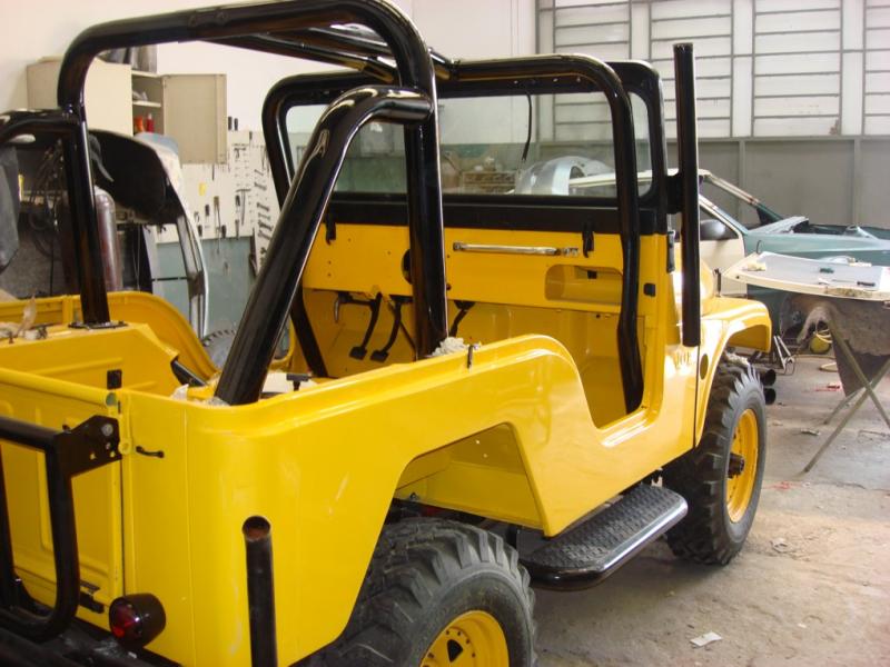

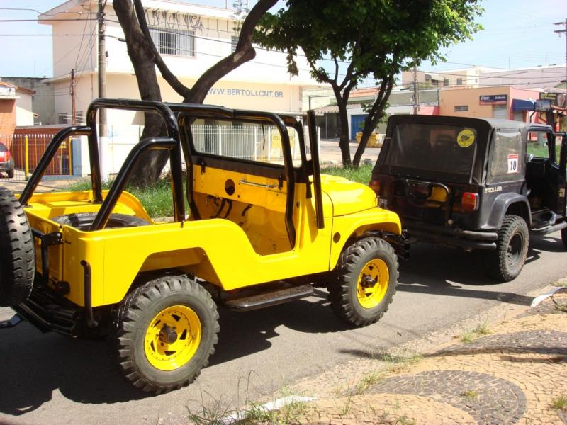

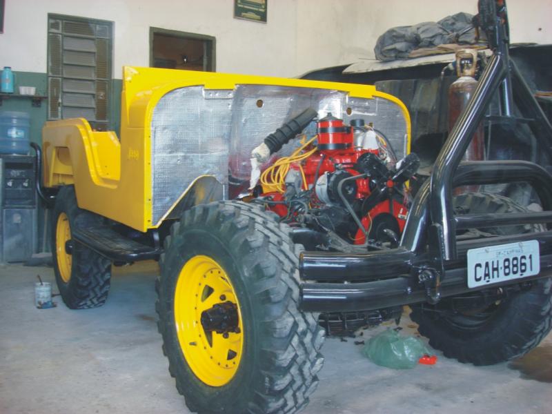

    Montagem Quase Finalizada

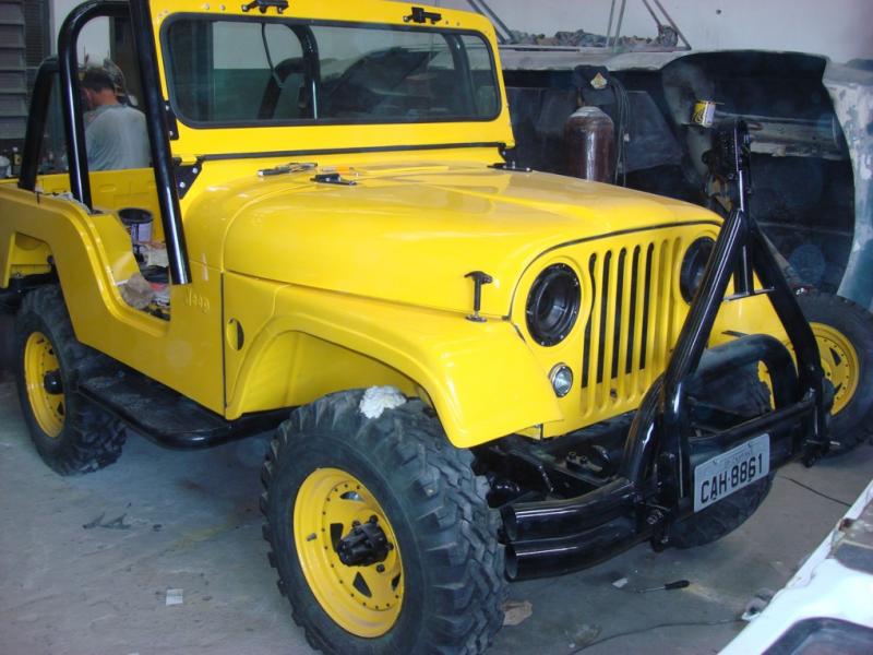

    Neste final de semana finalmente terminei a montagem das peças principais na oficina onde foi feito o serviço de funilaria e pintura.
    Aproveitei para trocar o vidro do pára-brisa que estava bem riscado.
    Não vou ter coragem de recolocar a capota que eu tenho, pois apesar de não estar ruim não vai combinar com toda essa reforma. Vou andar com ele por um tempo sem capota até juntar mais algumas $latinhas$ para comprar uma capota nova (provavelmente pisoletro como a atual).

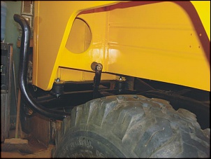

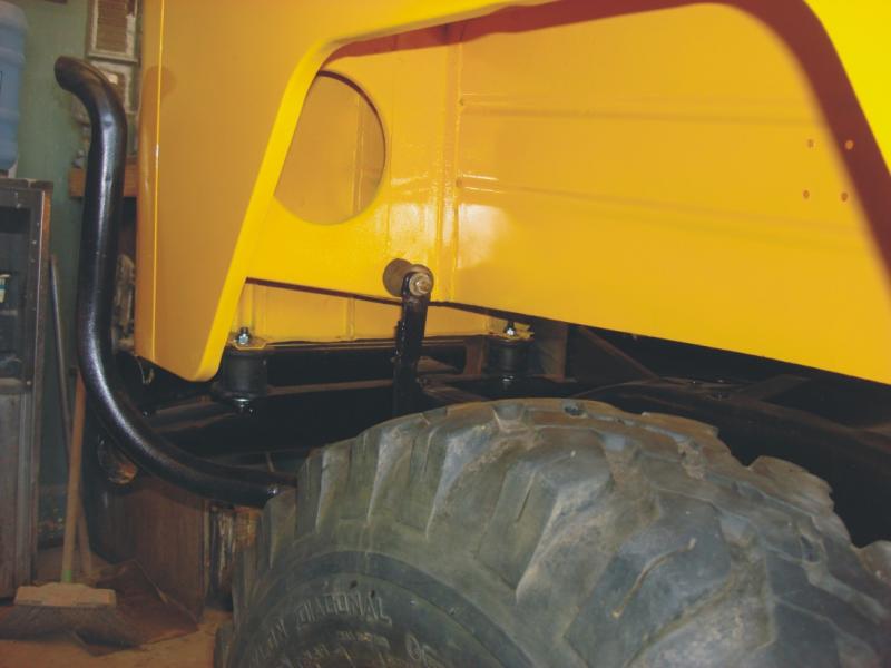

    Na montagem surgiu alguns "probleminhas" devido a mudança dos calços da carroceria que eram de 1" para 2":
    - a barra que liga a coluna de direção na caixa não dá mais ângulo e está pegando na bomba de gasolina: vou ter que aumentar um pouco a coluna de direção e diminuir a barra das cruzetas para poder passar por baixo da bomba de gasolina.
    - tive que soldar uma pequena chapa no suporte de estepe e galão para poder fixar na tampa traseira
    - alterei o ângulo das alavancas de cambio, e tcase pois não dava posição para engatar.
    - abaixei a altura do radiador para a hélice ficar no centro do mesmo.
    Agora levei a viatura para outra oficina para fazer toda a parte elétrica.
    Acredito que mais uns 5 dias e o motor irá acordar novamente depois de longos 4 meses e meio....
    Falta ainda fixar os bancos, acessórios, som, px, etc....mas isso é a última etapa.
    Estou louco para testar o amarelinho!!!!!
    E ai? Está ficando bom ou não??
    Segue mais algumas fotos...
