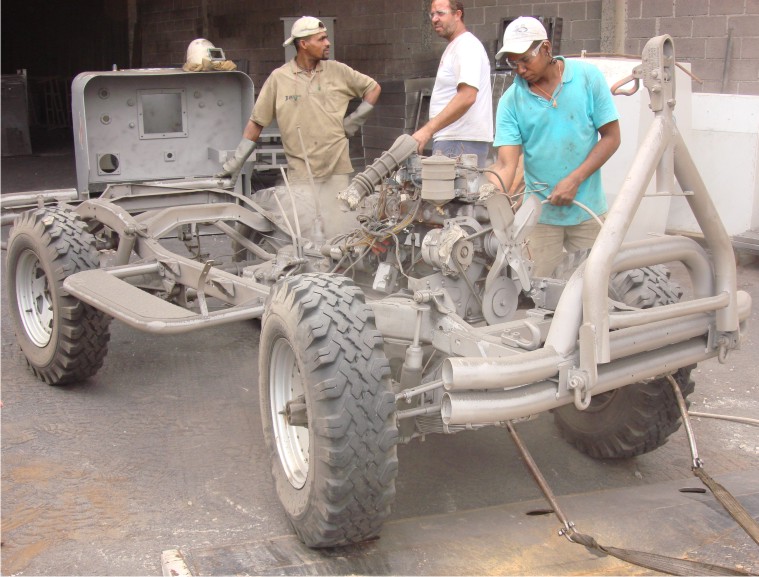

    Finalmente Foi Jateado!!!

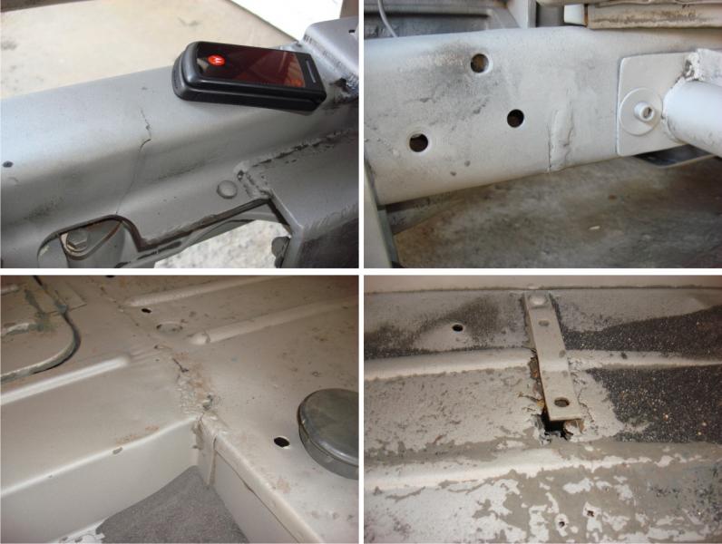

    Depois de 11 dias parado até ser jateado, finalmente fui buscá-lo para levar ao funileiro para o início da reforma.
    Apesar da demora para ser jateado, o serviço foi muito bem feito e deixou ele como novo, sem praticamente nenhum vestígio de tinta ou bate-bedra.

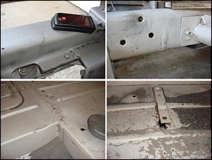

    De uma maneira geral o chassi está excelente, com praticamente apenas duas trincas pequenas (seguem fotos).

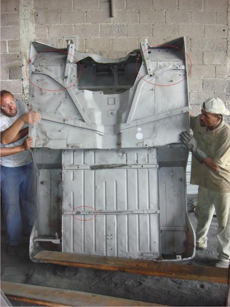

    Na carroceria as travessas dianteiras precisarão serem refeitas e um pedaço do assoalho traseiro também.
    O funileiro me disse que irá soldar e pintar o chassi até sexta-feira para não começar a oxidar pois agora está na lata pura, sem qualquer proteção....

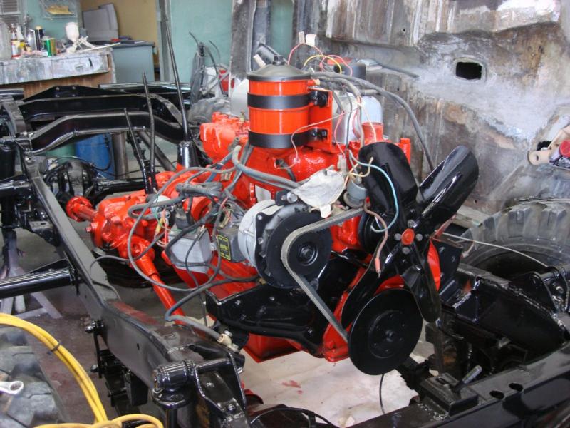

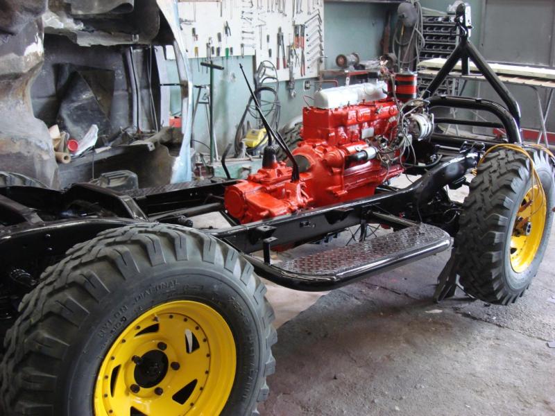

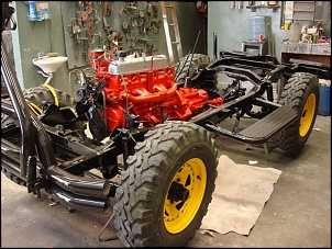

    Pintura motor e chassi concluída

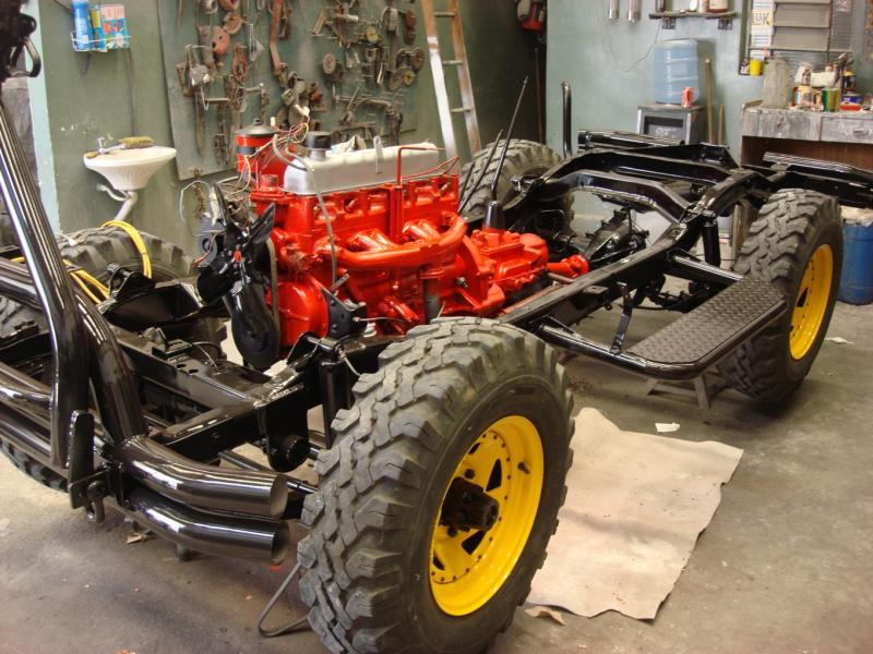

    Depois de mais longos 13 dias, foi feito o trabalho de solda de 2 pequenas trincas nochassi, reforço nos suportes dos jumelos e a pintura do chassi com tinta epoxi preta e o motor, cambio, tcase e cardãs em pu vermelho masseyfeguson(acho que é assim que se escreve....).
    Para concluir essa fase, já foram pintados também as rodas da mesma cor que será a carroceria (pu amarelo indianápolis da fiat).
    Agora a próxima fase é o serviço de funilaria na carroceria. Resolvi trocar o assoalho dianteiro (em duas partes) e o assoalho traseiro, pois achei ficar fazendo emendas no assoalho para tirar alguns podres não iria ficar bom.
    E ai, o que estão achando? Será que ficará bom??
    Segue novas fotos...

    Beleza de reforma Sidnei, congrats.
    Se eu tivesse com a viatura como a sua, colocaria a manta asfáltica na parede corta-fogo antes de montar a carroceria de volta.
    Não sei se pensa em mudar o painel, mas acho que seria essa a hora tb...
    De resto, serviço 100%. Atualize sempre que possível, estou na torcida aqui.

    Fala Caio!
    Bem Lembrado!
    Inclusive eu já fui ver as opções dessa manta e encontrei uma que já é adesiva em tiras de 40cm.
    Vou colocar inclusive por baixo no túnel.
    [ ]´s

    Motor BF 161 original 6cc
    cambio original 3 marchas + ré
    Tcase e diferenciais também originais
