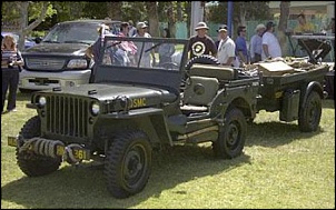

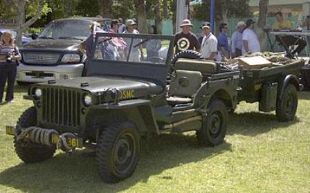

    como sugere o tópico eu particularmente sou a favor que a provável carretinha seja feita à partir de um CJ velho(deixando-a com a mesma cor, mesmas rodas e pneus, suporte de estepe e galão, parachoques, lanternas) tudo igual ao Jeep que será acompanhado por essa carretinha
    A carretinha militar é bem interessante também, o difícil seria adquirir uma. 8)

    Mas a carretinha militar não segue a mesma linha do CJ.
    Já é dificil achar uma, achar uma inteira é quase impossível.
