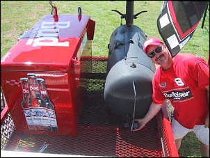

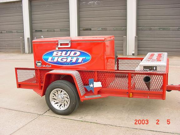

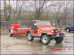

    Já que o assunto é carretinha, olha isso... Será que isso iria fazer sucesso na praia, ou numa pescaria????
    Pelo que eu entendi, dentro da caixa tem um gerador, que é alimentado pelo minusculo tanque de combustivel, e que alimenta o Frezer horizontal, que gela as Bud's...
    Será que a Skol, me patrocina um destes pra eu fazer merchandize com o Tornado??? O Amarelo é o mesmo.... he he he
    Gustavo
    A minha carreta nao será grande o bastante pra levar só cerveja, mas nao será pequena o bastante pra impedir q eu leve umas. hehehehe.
    Mas faz sim Gustavo, vai virar concorrente do Big Jeep da Donatti. (amarelo e levando breja)
