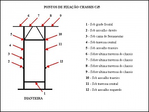

    Ola Rodrigo, agora preocupei , o meu so tem 7 tambem contando o da grade , ja comprei ele em adiantado processo de reforma , por sinal não foi um serviço do meu gosto mais não ta dos pior , e que eu gosto das coisas perfeitas , e meu defeito heheh, mais como faço pra saber onde vai todos esses calços .
    Bom..
    Os lugares corretos estão ai na imagem..
    Aqui neste topico ja devo ter postado e anteriormente utilizava coxins do radiador do Mercedes.. Hoje estou utlizando os do opala tb e nao tenho doque reclamar.. Só fiz a troca pq qd troquei os pneus começou a pegar na cx dos paralamas, ai tive que levantar a carroceria..
    [ ]´s

    Valew Rodrigo , vou comparar esse desenho com o diagrama de calços do meu Jeep ai verei onde falta ou se estão fora do lugar, esse desenho sera de boa ajuda .
    obrigado.

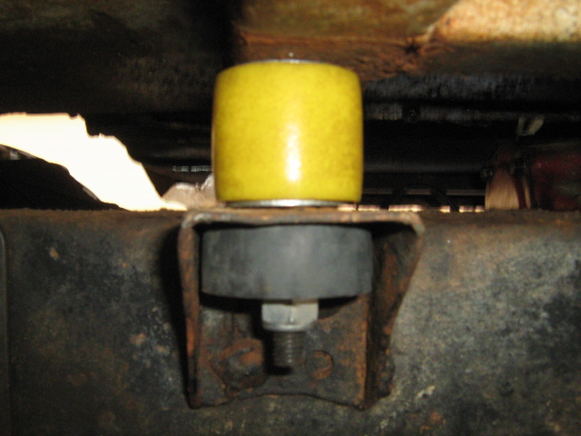

    conheço gente que usa todos ops tipos de calços, inclusive os originais.
    Acredito que a grande sacada está na sua utilização, ou seja, jeep pra passeio trilhas no máximo médias, os coxins são excelentes pelo conforto, nível de ruido, etc, mas se for encarar trilha de risco cte de tombar, raspar em barranco, etc, tenha em mente utilizar uma opção que use os parafusos atravessando o cj. ou seja, como mostrei na foto anterior.
    Entendo tb que jeep, vai trepidar, vai fazer barulho e nunca será confortável se Deus quiser! rsrs
