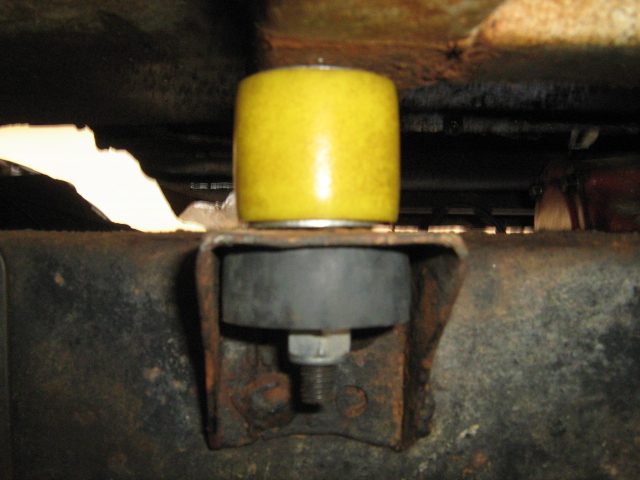

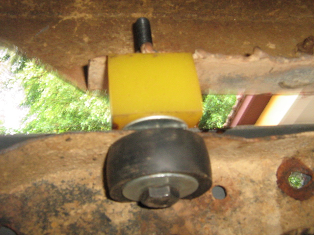

    Ainda não terminei de instalar os calços de carroceria, mas fiz coo o pessoal está fazendo aqui, o famoso sanduba.
    Entrou o calço de 1.5" de PU e por baixo o de boracha original do jeep.
    Só não terminei pq vou precisar fazer um bacalhau na última travessa que só papai do ceu salva!

    Homero, mas ficou aberto pro fundo ou deu pra tapar o buraco depois?
    Nesse ponto aberto qq poça d'agua que passar voa água pra dentro, aí é f...
    Poderia postar uma foto?

    Fiz o sanduiche com a borracha e por baixo e PU por cima.
    Miniaturas de Anexos Miniaturas de Anexos -abaixo-do-carona.jpg   -ultima-travessa-esquerda.jpg
    Sds4x4,
    Julio CJ

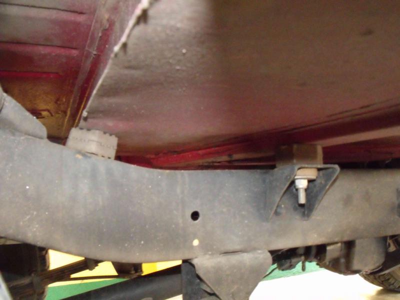

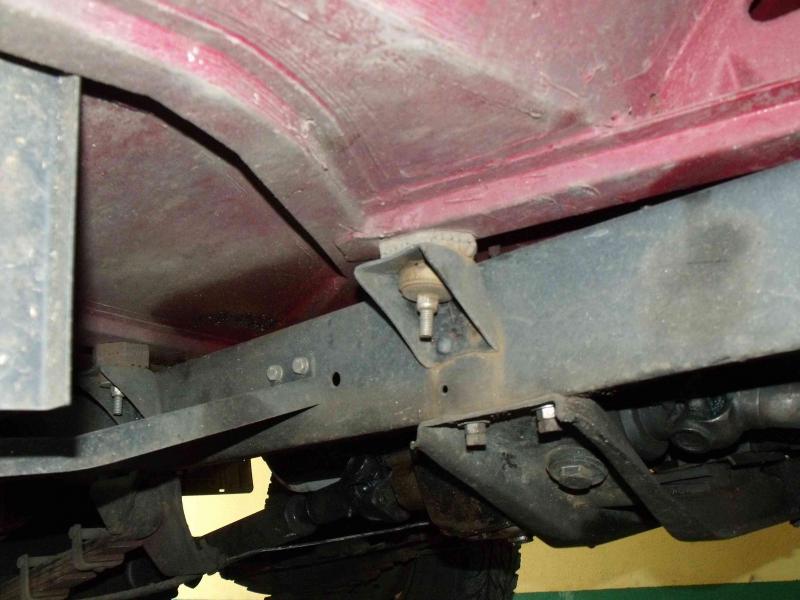

    Gente !
    Vamos ao problema:
    Ha uns 2 ou 3 anos atras compri um jogo de topkit, instalai durante a reforma e estou usando o jeep todo o dia ha extatos 1 ano.
    Ja faz uns 2 meses que o pedal do freio (pedaleira original) começou a enrroscar na lataria, basicamente ao fazer uma curva paracia que a carroceria ficava caida para um lado e raspava a haste do pedal do freio...o maior problema é que o pedal do freio não voltava...mas nada grave
    Ha ums 2 semana o mesmo começo a acontecer com a embreagem, mas neste pedal, a coisa é um pouco diferente...tenho que fazer muita força para pisar e faz um baulho de arranhão !
    Ai então seguem as fotos....
    Os Topkits do parachoque traseiro estão OK, sobre o eixo traseiro, perfeitos...sem bem que não estão mais levemente espremidos como mandava o manual.
    O triste, são os dois que ficam debaixo dos pés do carona e do motorista...estão de tal maneira esmagados, que estão raxando nas laterais...em uma das fotos, da para repara que o parafuso ja esta solto, sem pressão nenhuma !
    Ai conclui-se que a pedaleira arranha pois o caixote se aproximou das longarinas.
    Nunca lavei o jeep com nada alem de detergente de lavar louça e agua ! Nesta parte pelo menos nunca escorreu gasolina ou oleo.
    Alguem tem o contato do vendedor (não me lembro de quem comprei) ? Preciso trocar no minimo estes 2 conjuntos da parte da frente.
    Sugestões ?
    Miniaturas de Anexos Miniaturas de Anexos -lado-carona_frente.jpg   -tanque.jpg   -ld1.jpg   -ld2.jpg   -le.jpg

    Olha, é ralativo, até então sempre trocava um ou dois de cada vez...aqueles que estavam ruins, foi a primeira vez que troquei todos numa pancada só.
    Conforto não mudou nada, melhorou o ruido da carroceria pois quando novos são todos bem parelhos da mesma dureza e tamanho. Quando instala, eles ficam um pouco apertados, não creio que absorvam vibração de maneira muito significativa !
