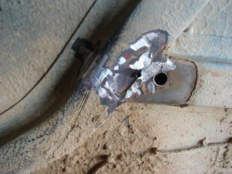

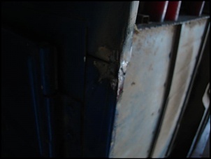

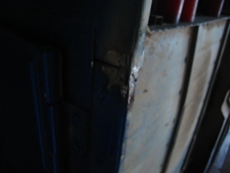

    Não sei se acorreu isso com outros, mas no meu caso os calços feitos com PU fizeram com que minha carroceria rachasse, pois são muito rigidos. As trincas apareceram próximo aos locais onde estava apoiada sobre o calço.

    Para ilustrar....
