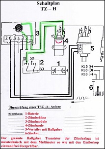

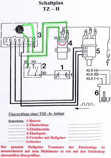

    [quote=Sukys;681170]Você está monitorando o que sai mas não o que entra!
    È claro, pois os eletrons circulam do polo negativo para o positivo, no caso da primeira foto anexada, entrando pelo borne 2 do modulo, saindo pelo borne 1 passando pela bobina primaria, chegando á Fonte atravez da chave comutadora, confere?
    O teste da corrente que “entra” (ui) é feita no cabo que liga o modulo á massa ( borne 2)
    Confere, mas o que você realçou pela cor verde é a circulação de corrente do circuito de comutação da bobina, só que você analisou exclusivamente a saída e daí chegou à conclusão de que havia a necessidade de CCR.
