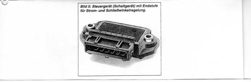

    Segue em anexo a foto de um exemplo de uma central de tecnologia Hybrida da Bosch.

    Giovanni, a foto que você postou é de um módulo de ignição da Bosch. Realmente faz uso de montagem híbrida, pelo método SMT (Surface Mount Technology) mas fora o controle de corrente de repouso (CCR) tem exatamente a mesma função dos módulos mais antigos, ou seja, não passa de um amplificador de corrente, onde o controle de avanço é feito no distribuidor, via dispositivos mecânicos, e o controle sobre o tempo de energização da bobina via comutador. Quando o comutador é um sensor Hall este tempo é controlado pelo disco de janelas, e quando indutivo pelas características intrínsecas do próprio sensor.
    Em tempo, CCR só existe em módulo para sensor Hall só serve para evitar danos à bobina caso a chave de ignição permaneça ligada com o motor parado. Fora isso, não tem qualquer outra serventia.
    A própria Bosch determina o uso de resistor em série quando a bobina assim o necessita, e faz isso inclusive de forma impressa, na embalagem ou na própria bobina, e faz isso porque o uso do resistor não tem nada a ver com o módulo.
    Como você tem facilidade com idioma alemão, procure no google por "bosch zündung tsz-i" ou "bosch zündung tz-h" e acredito que encontrará descritivo de funcionamento no idioma do "pai da criança".
    Sukys, o CCR esta presente nao so em sitemas TZ-H, mas tbm e sistemas TZ-I, e disso tenho certeza pois vc pode verificar isso sem problema com um amperimetro , entre o borne 1 da bobina e o borne 1 da central por exemplo( nao havera corrente mesmo com a chave comutadora ligada)
    Quanto á TSZ-i ou TSZ-h, essas duas versoes sao as antigas, estes sistemas que ainda tem o Resistor Ballast em serie com o borne 15 depois da chave comutadora. Agora, as ignicoes TZ-H e TZ-I, estas alem de ter o CCR, possuem avanco transitorado, que se faz atravez da percepcao da frequencia de impulsos enviados, (tanto faz Sensor indutivo ou Hall) e tbm possuem o dito controle de corrente (isso tbm integrado no modulo) que reconhece quando a corrente chega a niveis perigosos para a bobina. Quando a corrente chega a esses niveis perigosos, a central atravez de um sistema muito interressante, hage fornecendo á Base de um desses Transistores um sinal menor, e por conseguinte, aumentando a resistencia entre E e C , baixando desta forma a corrente.
