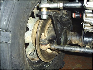

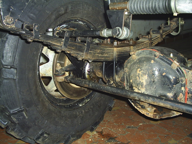

    FIZEMOS UM ASSIM ESTES DIAS ATRAZ ,BARATO,SIMPLES E APARENTEMENTE FUNCIONAL,mas gostaria que me abrissem os olhos pra futuros problemas que possam vir a ocorrer ,os parafusos seram trocados por prisioneiros e receberam bases conicas,igual a toyota hilux.ops saiu uma do hidrovacuo....

    Duas criticas contrutivas
    A primeira o Marcos já falou...é o Bumpsteer...dá uma lida nessa aula do mestre Bill. http://www.4x4brasil.com.br/forum/showthread.php?t=66
    A segunda é do porque tu já não colocou a barra que liga as duas rodas para cima também? fica muito desprotegida assim...faz mais um conico e soca tudo pra cima.

    opa e dae rapaziada, andei estudando um pouco mais sobre o efeito "bumpsteer",e mudei algumas coisas no jeep,só nao deu pra jogar a barra pra cima por causa que bate na carcaça da cx quando torçe muito,to pensando em colocar calços da kombi e limitar o curso de subida da suspensao um pouco pra cima e tentar ligar ela ao lado esquerdo,vamos ver isto ai assim que tiver pronto posto novas fotos

    1- o sistema do carraro é um acidente à espreita. O braço está alto demais e sem escora lateral !
