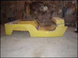

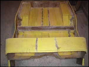

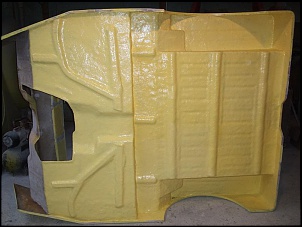

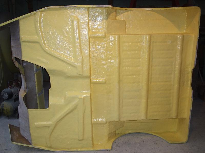

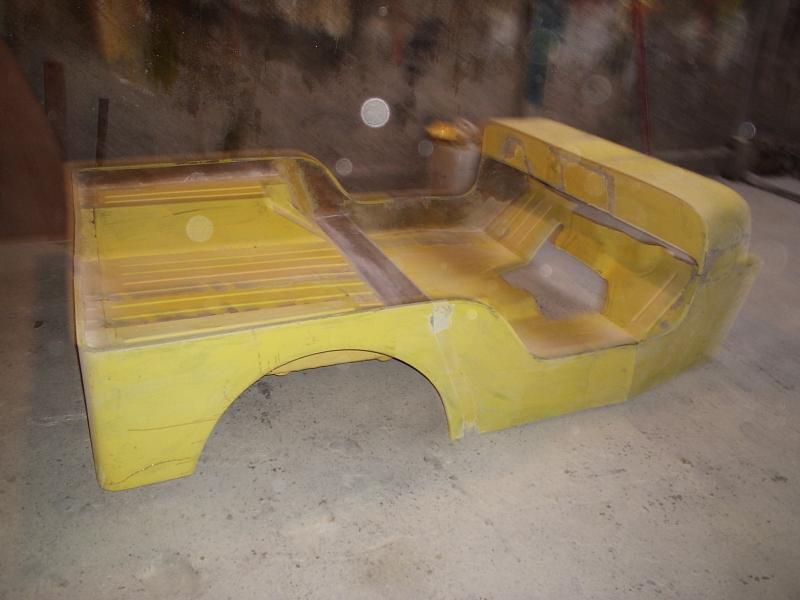

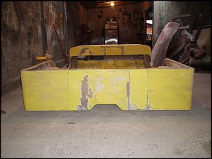

    Mais fotos da carroceria
    Senhores!
    Recebi mais fotos da carroceria "vitaminada" que encomendei com o meu amigo Douglair. Finalmente o jeep está tomando forma, mas além da carroceria que anda ainda devagar, sofro com a documentação que, esta sim, ainda está na estaca zero.
    Miniaturas de Anexos Miniaturas de Anexos Equipando um CJ-3B-carroceria-6-big-toy.jpg   Equipando um CJ-3B-carroceria-7-big-toy.jpg   Equipando um CJ-3B-carroceria-8-big-toy.jpg   Equipando um CJ-3B-carroceria-9-big-toy.jpg

    Faltou uma!
    Observem as emendas que aumentaram as dimensões da carroceria para adaptá-la ao chassi maior.
    Miniaturas de Anexos Miniaturas de Anexos Equipando um CJ-3B-carroceria-10-big-toy.jpg

    Citação Postado originalmente por David Ricardo-RS Ver Post
    Prezados!
    Atualizando o tópico, não tenho boa notícia.
    O Doglair não me entregava a carroceria e a mecânica do meu jeep estava ao relento, me trazendo prejuízos, daí, depois de um ano de atraso, forcei a entrega do que ele tivesse feito para que eu terminasse por aqui, contudo, a decepção foi algo... a carroceria que ele me mandou, a mesma que aparece de longe nas foto, de perto não existe, é um papel... chegou aqui quebrada ao meio e tem lugares, acreditem, que se vê o outro lado de tão fina a fibra.
    Não a aproveitarei nem como cobertura de galinheiro, mas montar jeep tem dessas coisas e para todas essas coisas têm remédios.
    Mudados os planos, estou estudando montar o jeep no seu tamanho original... adquirir um chassis da Cinfel e adaptar nele o que eu tenho... vamos ver como evoluirá.
