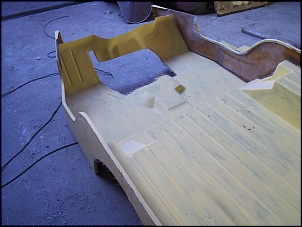

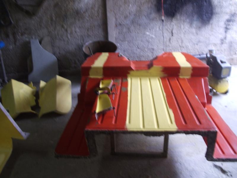

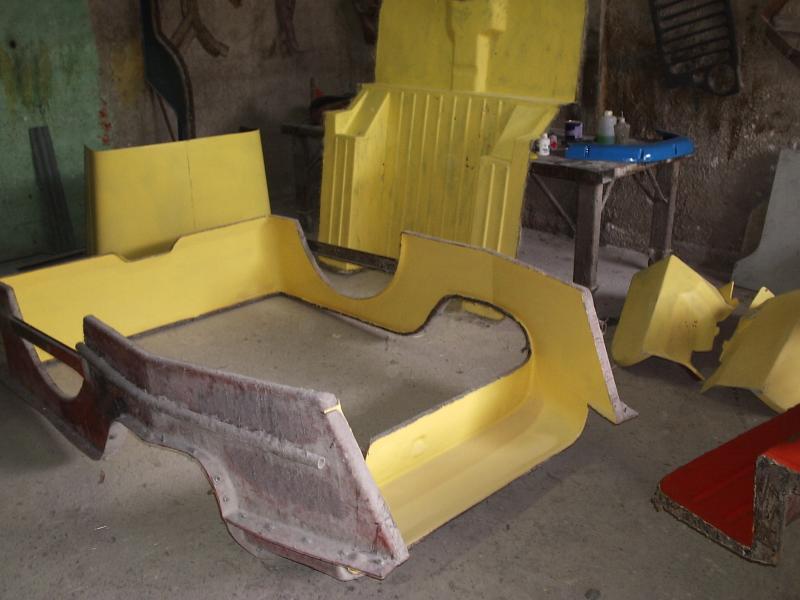

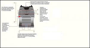

Bom pessoal, foi encomendada a carroceria do CJ-3B em dimensões um pouco maiores para que se adequasse ao chassi da Frontier e sua mecânica. Nas miniaturas temos as dimensões e as fotos do que já foi feito.

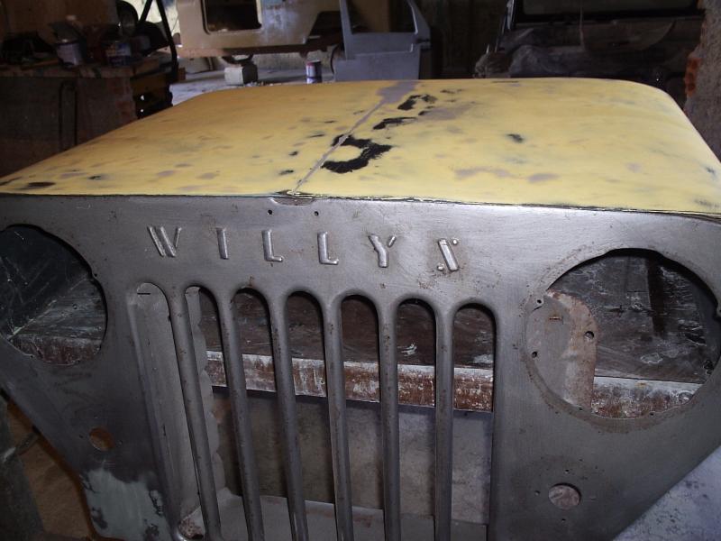

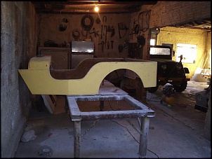

Se é que alguém lê essa bosta aqui, mas vamos lá... sigo a passos lentos as transformações do CJ3B. Nem que seja para registro, estou adicionando mais umas fotos novas da carroceria. Alguém lê essa porra?
